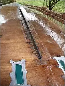

Habe nun die Auschnitte für die LEnzventile ausgeschnitten.
Frage 1: Habe so Elvström Lenzer (http://www.finn-dinghy.de/fopics3/lenzer1.jpg)
Klebe ich die zusätzlich zu den 6 Schrauben mit Sikaflex ein ? Wenn ja welchen Typ?
Da sind trotz exaktem Ausschnitt natürlich Lücken zwichen Boot und Lenzer.
Frage 2: Ich habe den Rumpf-seitigen Schlitz des Schwertkastens ausgeschnitten.
Innerhalb des Schwertkastens ist noch eine alte Epoxid-Schicht die teilweise gerissen ist. Ich hatte ja vor zig Seiten schon erwähnt, dass ich sogar einen Alukasten einsetzen wollte. Das will ich nun nicht mehr:
Mein Ansatz: Ich versuche das alte Epoxid in dem schmalen Schwert-Kasten-Schlitz (<2 cm breit) zu entfernen und streiche dann neu mit Epoxid. Oder kann ich auf das alte Epoxid streichen ? Zusätzlich an der KAnte zum Rumpf eine Schicht Glas umklappen.
Oder habt ihr andere Lösungsansätze ?
Grüße tomek!

Hallo Tomek,
ich habe bisher die Elvström-Lenzer i m m e r eingeklebt. Zusätzlich auch noch den Sika"gatsch" in die Schraubenlöcher rein. Die Schrauben nicht ganz reindrehen, sondern warten, bis der "Gatsch" trocken ist. dann festdrehen.
neues auf altes Epoxi:
geht sicher!
wenn du aber das alte Epoxi enfernen, oder zumindest gut zurückschleifen kannst, wäre es sicherlich besser. Auch Epoxi verbraucht sich, soferne es nicht extra geschützt ist. Nur, in so einen 5 cm Schlitz reinkommen und gut schleifen, ist sicherlich eine Lebensaufgabe.
LG Peter

Danke Peter, ich bin beruhigt, dass ich auf das alte Epoxi neues aufbringen kann.
Noch mal ein paar Detail-Fragen:
Bei den Lenzern auch innenbords einkleben, also unter die Gummidichtscheibe ?
Ich würde jetzt den ausgesägten Rand mit Epoxi an der Kante abdichten, das Teil einsetzen, Schraubenlöcher bohren, Epoxi in die Schraubenlöcher, dann Festschrauben. Und anschließend aussen den Rand des Lenzventils zum Bootskörper hin mit Sikaflex abdichten.
Korrekt?
Hallo tomek,
schön das du den Winter auch gut überstanden hast.
Zu deiner Frage mit dem Auftrag von EP wollte ich nur hizufügen das du das Alte natürlich anschleifen mußt. Stelle ich mir im Schwertkasten nicht so witzig vor.
Mach ich doch, mach ich doch.
Aber garnet so einfach, vor allem unter Zeitdruck und dann in so engem Raum. Es hat einigermassen geklappt.
-Zuerst die oberen 6 cm mit einem Dremel vom Epoxid befreit, dann mit meiner Stichsäge-Stichsägeblattgebohrt-BrettmitSchmirgelpapier-Konstruktion die komplette Tiefe des Kastens angeschliffen.
Die oberen 6cm beinhalten aber die Übergänge von Rumpf-Sperrholz, über Kielstringer und Schwertkasten und waren dann komplett von epoxid befreit.
Nun dachte ich, ich leg mal beide 10cm breiten Glasstreifen schon in den Schlitz und mach alle auf einmal, was im ersten Moment gründlich in die Hose ging.
Schön improvisiert und dann mit Ruhe und etwas Zeitdruck (Epoxy schneller Härter) alles schön eingepinselt.
Hits:	710
Größe:	48,5 KB
Werde nun morgen schleifen, schön machen, zweite Schicht drüber und den Kasten mit einer dünnen Rolle mit Epoxy benetzen. Wohl mehrere Male.
Die Lenzventile hab ich nach aussen mit einem MS-Polymer abgedichtet, also kein Sikaflex. Bernd du hattest das Zeug ja für den Schwertkasten innen erwähnt...jedenfalls was ähnliches.
Ich hab mir das jedenfalls aufschwatzen lassen von einem sehr überzeugenden Bauhaus-Marine-Mitarbeiter. Mhm. Jedenfalls war das bei Einbau noch teak-farben. Durch den Epoxy-Staub jetzt leicht grau. Egal. Werd das später schöner machen. Hauptsache dicht. Ich merke: "jedenfalls" ist mein Lieblingswort heute...
Jetzt brauche ich natürlich zwei Dinge:
Welche Dichtlippen kommen drauf und mit welchem Klebstoff verklebe ich die ?

hi,
der Ansatz mit der Stichsäge und dem gebohrten Sägeblatt ist ne super Idee.
Hast du da ein vieleicht Bild davon? Ich werde das auch mal versuchen.
Ist dein Boot bis jetzt nur mit Epoxy überzogen? Welche Schichten kommen nun drauf?
Danke und Grüße Tobi
