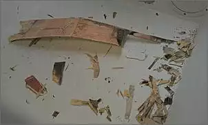

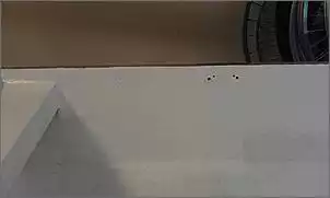

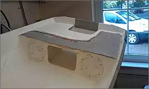

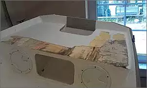

Mal wieder was von der Front der Dingis. Emma sollte nur geschliffen und gestrichen werden......
Das ist dabei herausgekommen:

Notreparatur mit Spachtel kommt Morgen. Über Winter sind wohl ein paar neue Teile fällig.
Mist.
Kleine Macken übersehen, billiges Holz verwendet.....
Wenn man nicht überall dabei ist.

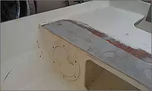

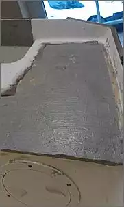

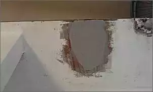

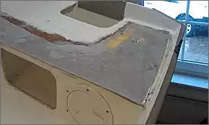

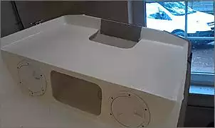

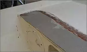

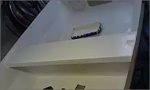

Ich muss mal erzählen wie es weitergegangen ist.
Nachdem das ganze lockere Holz entfernt war, habe ich den rest erstmal mit Epoxi getränkt und eine Schicht Spachtel aufgetragen. Nach dem Schleifen kam noch eine Glasfasergewebematte, dann wieder Spachtel.
Vom Gewebeauftrag hab ich leider keine Fotos. War mit zuviel Schmiererei.
Nach der endgültigen Spachtelschicht und dem anschließenden Schleifen hab ich dann gleich noch etwas Grundierung gerollt...
Aber seht selbst:
