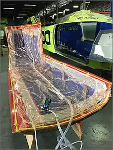

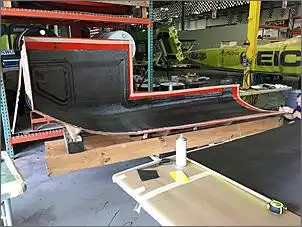

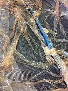

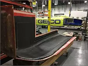

Kein Ding. Der Victory Rumpf ist ein Carbon Kevlar Rumpf mit Schaumkern. Bei Victory wurden PVC und PEI Schäume verwendet. Der Rumpf wurde im Handlaminat mit Vakuumpressen gebaut.
Die älteren MTI Rümpfe sind Glasfaser mit Balsa, die neueren Rennrümpfe cind Carbon mit Balsa ebenfalls Handlaminat mit Vakuumpressen.
Die Reparatur haben wir mittels Infusion gemacht.
Anbei ein paar Bilder der Reparatur.

Verwendet ihr Polyester oder Epox für die Vakuuminfusion?
Wir haben in der Schule nur mit Epox Infusion gemacht, also auch nur Vakuum gezogen, nix Handlaminat.
Von daher interessiert mich, wie das vorgefertigte Reperaturteil dann angebracht wird.
Kannst/Darfst du was zum genauen Laminataufbau sagen? Also Flächengewichte, welche Art von Lagen und wieviele...
Gruß Mucke

Ich kann dazu schon was sagen.
Das Reparaturteil wurde mit Epoxy gefertigt, Hexion RIMR 035C mit Härter RIMH 37/38.
Der Aufbau ist verschieden, an der Seite haben wir
Außen
200g Köper 0/90 Grad
280g Köper 0/90 Grad
400g Biax +-45 Grad
400g UD 0 Grad
20mm 3D Core PET 100
400g UD 0 Grad
400g Biax +-45 Grad
280g Köper
Innen
Auf dem Deck weniger und am Transom mehr Lagen, genaueres kann ich nicht sagen.
Infusion im MTI Infusionsverfahren.
Das Bauteil wurde anschließend mitt Epoxy Kleber von Hexion eingeklebt und noch mal getaped mittels Handlaminat. Das sind aber nur Angstlagen, der Kleber hält mehr als ausreichend.
Weitere Bilder findet man auf der Facebook Seite von 3D Core und Scott Begovich
