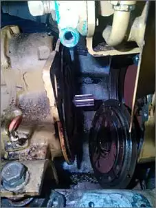

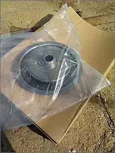

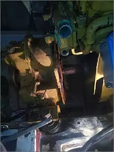

So sah das bei meinem Twin Disc 507-1 aus.
LG
Andre

Hier noch mal 2 Fotos der Übeltäter.
Die Dämpferplatte hat sich vermutlich verabschiedet, weil die andere Befestigungsplatte des Twin Disk gerissen war, diese wurde vermutlich deshalb nicht fest verschraubt.
Da hatte wohl jemand Angst, dass die Scheibe wenn er die Schrauben zu fest anzieht, die Scheibe ganz auseinander fällt.
Da der Riss schon gut angerostet ist, ist der Schaden wohl schon älter.
Dämpferplatte 2.400,-€ Befestigungsscheibe 1.200,-€.
Dämpferplatte 2.400,- € Befestigungsscheibe 1.200,-€.
Ich denke immer wieder über deine Lichtmaschinen nach und bin mir jetzt ziemlich sicher, dass der Fehler / Schlamperei nicht beim Mechaniker, bzw. Reparaturbetrieb zu suchen ist, sondern beim Vorbesitzer.
meine Theorie:
Lichtmaschine kaputt, kostet soundsoviel. Vorbesitzer will kein Geld mehr investieren, weil das Boot verkauft wird.
Man sieht aber den Unterschied an den Voltmetern, ergo wird die intakte Lima einfach abgeklemmt und fertisch = Betrug!
Ähnlich wird es mit der Kupplung gelaufen sein, was bei der Motorüberholung sicherlich aufgefallen war = ebenfalls Betrug!
Leider denken die wenigsten Reparaturbetriebe daran, dass es später auf sie zurück fällt
Da du das Boot aber behalten möchtest, tut das jetzt in der Summe natürlich erstmal weh, aber dann hast du ein perfektes Boot ohne Überraschungen.
