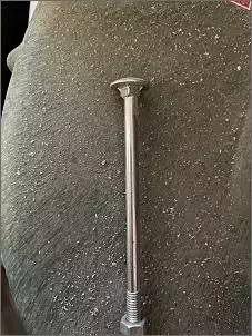

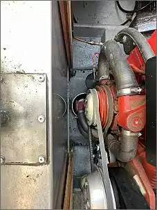

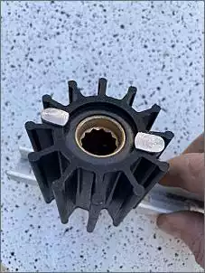

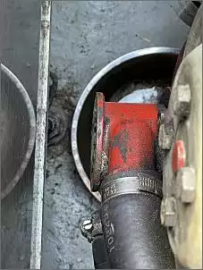

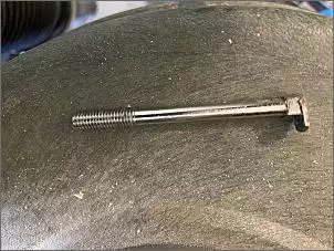

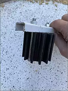

Heute mal einen weiteren Versuch gestartet, meinen Impeller auszubauen - wieder ohne Erfolg. Nicht, dass ich nicht findig wäre, einen Abzieher habe ich ja schon gebaut. Aber es funktioniert noch nicht.
Problem ist, es ist saueng da unten
Hits:	40
Größe:	76,3 KB
Hits:	35
Größe:	65,8 KB
und ich komme nicht ran.
Aus zwei Schlossschrauben habe ich mir durch schleifen und abdrehen Bolzen für den Abzieher hergestellt
Hits:	38
Größe:	98,6 KB
ID:	986837Klicken Sie auf die Grafik für eine größere Ansicht
Hits:	27
Größe:	130,4 KB
Hits:	30
Größe:	63,4 KB
Hits:	25
Größe:	60,5 KB
und mit einem Stück alter Regalschiene den Abzieher gebastelt. Er passt zwar, aber die Bolzen rutschen durch.
Hits:	32
Größe:	67,0 KB
Ich werde mal die Messingbuchse mit WD40 tränken, vielleicht ist die ja einfach nur festgegammelt.
Liebe Grüße von der Lahn
Geändert von Käpt'n Rook (30.05.2023 um 22:01 Uhr)

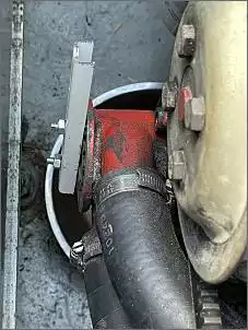

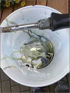

Eventuell ist der Wasserspender am Motor jetzt gefunden (ganz sicher bin ich noch nicht):
Gestern hatte ich den Motor mit Spülohren laufen und hatte in kurzer Zeit wieder eine Pfütze unter dem Motor. Da das Boot urlaubsfertig gepackt vorm Haus steht, ging mir ganz schön die Muffe („hoffentlich ist da nix ernstes undicht“). Da geht allerlei durch den Kopf …
Dann habe ich versucht das als Chance zu sehen die Stelle zu finden und hab den Motor noch mal laufen lassen. In Kauerstellung komme ich ja von beiden Seiten an den Volvo: ich sah es tropfen! Einer der Ablasshähne am Wärmetauscher war undicht. Also raus mit dem Ding und gegen einen Stopfen ohne Hahn getauscht. Jetzt tropft nichts mehr, soweit ich das sehen kann.
Ob das aber wirklich alles war, weiß ich nicht. Das Problem hab ich jetzt im dritten Jahr und so ganz passt der Ablasshahn nicht für alle erlebten Situationen (zumindest nach meiner Logik).
Wir werden sehen wie es im Urlaub auf dem Wasser läuft…
Geändert von Käpt'n Rook (02.07.2023 um 22:10 Uhr)

Die Bilge ist bis jetzt trocken, anscheinend war der Ablasshahn am Wärmetauscher tatsächlich die Ursache.

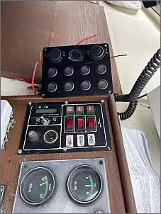

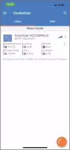

Bewährt hat sich der neue (MPPT-)Regler. Dieses Jahr hatten wir bei entsprechendem Verbrauchsverhalten immer genug Strom aus den vorhandenen Panels. Selbst bei bedecktem Himmel ging noch wasKlicken Sie auf die Grafik für eine größere Ansicht
Hits:	35
Größe:	38,0 KB
ID:	992642 Klicken Sie auf die Grafik für eine größere Ansicht
Hits:	48
Größe:	18,3 KB
Damit sind wir jetzt ziemlich autark für Ankertage.

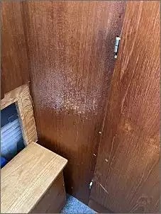

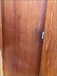

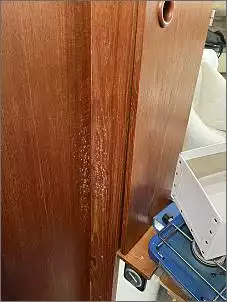

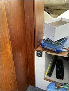

Die gröbsten Schäden von der ungebetenen Feuchtigkeit (wegen der undichten Plane sind beseitigt:
Vorher
Hits:	24
Größe:	94,0 KB
ID:	1011533 Klicken Sie auf die Grafik für eine größere Ansicht
Hits:	19
Größe:	80,5 KB
Nachher
Hits:	25
Größe:	103,5 KB
ID:	1011534 Klicken Sie auf die Grafik für eine größere Ansicht
Hits:	21
Größe:	81,0 KB
Geändert von Käpt'n Rook (14.04.2024 um 15:56 Uhr)

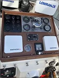

Wieder ein Stück weiter: das neue Panel mit Schaltern und Steckdosen ist verbaut und funktioniert. Sieht schon besser aus als das alte, wenn auch das Volvo-Panel jetzt umso schäbiger wirkt.

Ein NMEA-Kabel zum Koppeln vom Simrad-Plotter und dem Link 8 Funkgerät ist noch unterwegs, das kommt dann nächste Woche dran.
