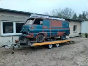

Ich war in der letzten Zeit vorrangig am Dodge zu Gange. Der steht nun beim Lackierer und ich konnte am letzten Wochenende wieder zum Gesellen.

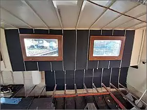

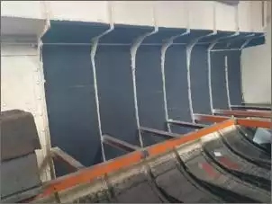

Nach all den gelesenen Berichten dachte ich, das wird ein Selbstläufer. 2 Tage und fertig, dachte ich. Gedacht ist halt geschi**en. So viele Winkel, Ecken und Lücken fordern halt Zeit.
Das Ergebnis ist gut, aber es wird noch einige Tage benötigen, bis ich wirklich überall Dämmung habe.

Nur ganz kurz, damit ihr wisst, dass der Gesell noch schwimmt und ich immer noch "Lust" habe ihn fertig zu restaurieren.
Das "Leck" ist vorerst abgedichtet. Ein Werfttermin zur fachmännischen Reparatur ist vereinbart. Ein Gutachter war vor Ort, das Gutachten macht Mut.
Anhang 868899
Thema: Dämmung, Armaflex.

Standard Armaflex die 2te
also am Wochenende war es mir möglich für 1 bis 2 Stunden Armaflex zu kleben. Der Fortschritt ist mäßig, aber alleine ist es halt echt ein Krampf. Immer messen - schneiden - anpassen - kleben. Dazu kommt, dass das Wetter so schön und das Bier so lecker.

Wird Zeit das ich in die nähe komme dann kann ich dir die Sonne und das Bier weg nehmen ;)
Also die Spanten würde ich vorher mit dünnen Amflex bekleben das sind alles Kältebrücken....
