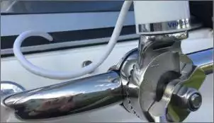

Hab mal heute ein paar Bilder von meinen Einbauten gemacht.
Was hab ich alles gemacht:
- Zweite Batterie verbaut
- Simarine Batterie Controller inkl. 2x Shunt
- Victron Ladegerät für Starterbatterie
- Victron Ladebuster für Verbraucherbatterie
- Kabel 25mm2 von hinten nach vorne STB Seite bis ins Cockpit
- Funkgerät im Cockpit verbaut
- Antennenhalter für Relingmontage konstruiert und gedruckt
Um das Kabel ziehen zu können, bin ich hinten im Bereich der Dusche unten rein, erste Etappe bis zum ausgebautem Lautsprecher, zweite Etappe bis zur ausgebauten Schaltbox, dritte Etappe bis ins Cockpit (war am schwierigsten richtig durch zu kommen).
Gruß Frank
