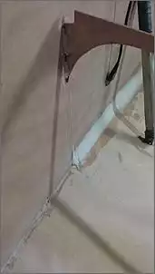

Noch ein Tipp zu den Drahtenden: Macht zwar ne Menge Arbeit, aber wenn du es etwas enger hast auf der Werft und nicht immer mit den Klamotten drin hängen bleiben willst, kann man die Ende auch zu Ösen drehen. Die Hände sehen auch besser aus.

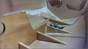

Im Handbuch zum Pocketship steht: Du brauchst nur einen Exzenzerschleifer. Ja klar. Und jede Menge Geduld. Kein Wunder, dass in den einschlägigen Foren so viele über das Schleifen jammern. Gut, eine schöne Arbeit ist es nicht, aber ein bisschen einfacher kann man es sich machen.
Ich habe mir einen preiswerten Fingerschleifer für die Nähte gekauft und mit 80er Papier geht der ab wie nichts. In weniger als einer Stunde habe ich sämtliche Nahtverbindungen innen geschliffen und etliche fette Harznasen elimiert. Das hat fast Spaß gemacht. Die Fuffzig Euro haben sich wirklich schon gelohnt.
Hits:	204
Größe:	40,5 KB
Das alles nur mit einem Schleifband (und das ist immer noch gut). Trotz extrem rustikaler Arbeitsweise in Pocketships berüchtigten schwer zugänglichen Ecken ist das Band nur ein Mal abgelaufen, was mich echt gewundert hat. Und auch, dass das preiswerte Teil die sportliche und pausenlose Herausforderung klaglos weggesteckt hat.
Vor dem Kauf war ich skeptisch, ob das nicht eher Spielzeug ist; aber Halleluja!, liebe Bootsbauer-Freunde: ich juble und frohlocke!
Preiset das Elektrowerkzeug!

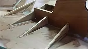

Hier ist auch der Link zum Kampfschwein unter den Schleifmaschinen:
http://www.amazon.de/gp/product/B00P...ilpage_o01_s00 (PaidLink)
Die Hersteller sind sich bei der Bezeichnung nicht einig. Manchmal heißt es Fingerfeile, Fingerschleifer, Bandfeile u.a. Das macht das Auffinden der Dinger etwas schwierig. Ob Geräte renommierter Hersteller zu renommierteren Preisen besser sind, kann ich nicht beurteilen.
Wie lange das Ding bei meiner sportlichen Arbeitsweise hält, weiß ich nicht. Ich war jedenfalls schon überrascht, dass das Gerät und auch das Schleifband die abenteuerliche knappe Stunde überdauert haben. Bisher bin ich jedenfalls sehr zufrieden: das Gerät ist sehr handlich, schafft richtig was weg und im Lieferumfang waren auch noch 60 Schleifbänder.

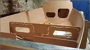

Mir gings schon mehrere Tage auf den Geist, weil man mit der Endverklebung der Teile einfach nicht fertig wird. Das hat damit zu tun, dass bei diesem Boot einiges an konstruktivem Unsinn enthalten ist, der viel Zeit kostet.
Mal ein paar Beispiele:
Name:	2015-10-25 12.18.17.jpg
Hits:	186
Größe:	35,6 KB
Laut Anleitung wird zunächst das Schott mit dem Inspektionsloch verbaut. Viele Seiten später gibt es den Rat, die vordere Armierung zu verbauen und sie von der Unterseite mit einer dicken Epoxidnaht zu verstärken. Das ist insofern super, weil man wegen des anderen Schotts nicht mehr unter die Armierung schauen kann, es sei denn, man hängt sich kopfüber an der Decke auf. Ganz abgesehen davon, dass man schlecht dran kommt. Das Foto ist mit Weitwinkel und daher sehr schmeichelhaft, insgesamt geht es dort recht eng zu, real ist der Abstand kaum 25 cm.
Und es geht weit runter bis zum Kiel in dem engen Loch. So weit, dass die Arme nicht reichen. Das wird also noch ein großer Spaß, wenn es mit der Glasfaser losgeht.

Diese kleinen Schotts halten den Kajütboden auf dem Rumpf und sind aus 9 mm Sperrholz. Das gibt natürlich keine Stabilität, also sollen Leisten angeleimt werden, die ja auch noch extra geschnitten werden müssen. Das Problem ist nur, dass man dann um die ganzen Leisten drumrum kleben muss, was ewig dauert und eine Riesensauerei ist. Im Nachhinein stellt sich heraus, dass es völlig unsinnig ist, weil ohnehin eine halbe Platte Sperrholz in soliden 18 mm übrig ist. Es wäre also erstens stabiler gewesen, die kleinen Schotts daraus zu schneiden, zudem wären die Leisten und die gesamte Epoxidschweinerei überflüssig und alles ginge viel schneller.
Und auch hier freue ich mich schon auf den nächsten Arbeitsschritt. nämlich das Herumlaminieren der Glasfaser um die Leisten. Hei, das wird ein Spaß!

Hier muss man etwas genauer hinschauen. Es geht nicht um das kleine Loch (dort sollen Elektroinstallationen durchgeleitet werden), sondern um das ganz kleine darunter. Hier soll eventuelles Bilgenwasser an den tiefsten Punkt laufen können. Ich weise darauf hin, das die Größe des Loches exakt dem Bauplan entspricht. Nur: das kleine Loch von wenigen mm Höhe ist direkt über dem Kielschwein, an dem die Bodenhölzer mit dem Kiel verbunden sind, mit anderen Worten: hier ist Stabilität gefragt. Ich kann aber nur eine dünne vergleichsweise dünne, dafür sehr breite Schicht Epoxid aufbringen. Das kann nicht halten. Das ist ziemlich blöd, weil man die halbe Zeit des Baus im Innern des Rumpfes zubringen muss. Natürlich habe ich mir Bretter über die Schotts gelegt, aber heute ist es denn doch passiert: ein Brett verrutscht unbemerkt, ein Tritt auf das falsche Schott und ein ordentliches Krachen. Glücklicherweise ist nur die instabile Naht gebrochen und nicht das Sperrholz, aber ich bin wie das berühmte HB-Männchen durch die Werkstatt gerauscht.

Noch so ein konstruktives Husarenstück: das Mittelschott. Weil es sich auch hier um 9 mm Sperrholz handelt, ist diese Laubsägearbeit nötig. Im Boot verbleibt nur wenig, und der kleine Steg am oberen Rand muss einiges halten. Das ist aus verschiedenen Gründen Quatsch:
  • Es ist, wie gesagt, ausreichend Material in 18 mm übrig. Dann bräuchte man die zeitaufwändige Laubsägearbeit nicht, sondern würde einfach den benötigten Rahmen ausschneiden und einleimen.
  • Die Materialdicke hält später natürlich viel mehr als die popeligen 9 mm.
  • Man könnte eine der wichtigsten Klebeverbindungen an der Bootsinnenseite in einem Zug durcharbeiten und müsste nicht vor dem provisorischen Schott halten, weil es laut Handbuch viel später erst herausgeschnitten wird.
Auf dem nachfolgenden Bild habe ich den Überschuss bereits herausgeschnitten, damit ich die fette Naht durchgehend ziehen kann.
