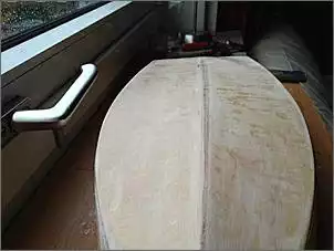

Es wird… hoffe ich
Ist auf jeden fall matter als gestern

Ja, es wird.
Ich hab heute etwa 4 Stunden gekeult. Und bin fast fertig, Unterwasser bin ich bei 400er Korn angekommen. Musst naß schleifen und das Papier immer zwischendurch auswaschen, dann hält das länger.
Mein Rumpf ist zwar nicht perfekt, kleine Kinken sind da noch drin, aber das schenke ich mir. Der Klarlack dürfte das verschliessen.
Aber so, wie das bei Dir aussieht, wenn du 30min täglich knüppelst, würde ich sagen.....so 4 Wochen....
Bleib mal einen Tag dabei, du hast ja sowieso nix wildes vor, und Du bist durch damit.
