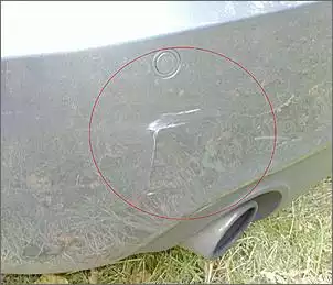

Vielleicht passt die Frage hier?
Wir haben beim A6 die Plastikstoßstange hinten leicht beschädigt:
Hits:	121
Größe:	68,5 KB
Kann man das anschleifen, mit Epoxy-Spachtel glätten und dann (smart) lackieren?

moin moin stefan,
klar geht in den fall smart repair.
wenn du nach audi fährst, dann bauen dir die
stoßstange ab,lackieren die komplett neu
und du hast ne Rechnung von einen knappen
tausender an der backe.

Oder gleich ne neue Stoßstange und 2000Öcken

€ 890; Neuteil, Montage, Lack - Kostenvoranschlag liegt vor.
OK, für 2.000 Öcken ist dann auch schon eine Ackerschiene mit Haken dabei.

Stoßstange hinten neu mit Lackieren kostet ca. 1350 € bei Audi...
Hatten wir gerade erst...

Nein, Epoxy Spachtel ist dafür zu hart.
Zur Reparatur solcher Schäden haben viele Autolackierbetriebe spezielle Kleber, soweit für Risse und Löcher nötig auch Gewebe und Füllmaterial.
In die Materialien (Spachtel, Haftvermittler, Grundierung, Füller, Decklack, Klarlack) kommen für Stoßstangenverkleidungen so Art Weichmacher rein soweit es nicht eh Spezielle sind.
Anhang 397894
Schöner wäre noch gewesen, wenn du genau mit dem Parksensor getroffen hättest (wofür sind diese Dinger noch gleich da )
Aber im Ernst -lass` es von einem Spot Repair Fachmann machen. Meine Tochter ist bei einem ähnlichen Schaden mit 80 Euro weggekommen. (ATU )
