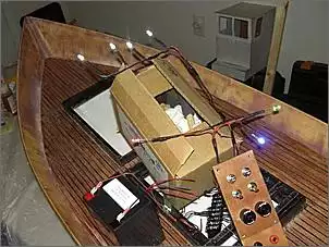

Hi Leute,
hoffe, Ihr hattet einen schönen Wochenanfang!

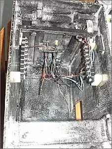

Gestern und heute habe ich mich ein bisschen mit der Elektrik gespielt.
Mittlerweile bin ich ganz froh, dass ich den Schaltschrank nicht zu klein dimensioniert habe
Hits:	158
Größe:	48,6 KB

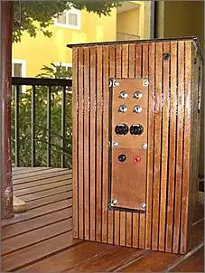

Aus Platzgründen habe ich beschlossen, für die LEDs nur eine Sicherung zu nehmen. Die Halterungen sind wesentlich größer, als ich gedacht habe. Die 2. Sicherung ist für die Kamera. Der Antrieb bekommt eine eigene Sicherung im Rumpf. Von Außen sieht das Ganze recht aufgeräumt aus. Innen ist es eher ein kleiner Alptraum für jeden E-Technik-Neuling
Hits:	162
Größe:	67,7 KB
... vor allem, wenn er das selber verbrochen hat. Der Blitz lässt es auch nicht unbedingt aufgeräumter erscheinen. Eine Fehlersuche dauert wahrscheinlich länger, als alles neu zu machen. Wenn alles lackiert ist, werde ich schauen, was ich da noch tun kann ...

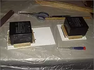

Heute sind auch die Akkus eingetroffen. Ich habe das Gefühl, dass sie größer sind als die bestellten
Hits:	157
Größe:	41,4 KB
und sie haben auch 5 statt 4,5 Ah. Reklamieren werde ich aber nicht.
Jetzt werde alles vorbereiten, um meine Elektrik testen zu können. Die Akkus haben 12,7 V, also dürften sie geladen sein.
Mit sonnigen Grüßen,
Clemens

Moin Clemens,
dein Schaltschrank sieht aufgeräumter aus, als manche professionelle Verdrahtung, die ich gesehen habe.
Eventuell kannst du ja ein paar Kabel noch mit Kabelbindern bündeln?
Mein Wochenanfang war nicht so pralle. Aber das ist eine andere Geschichte und mittlerweile gewöhnt man sich dran, dass das Leben kein Ponyhof ist.
Liebe Grüße
Jan

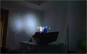

Hi Jan,
hoffe, dass der Rest der Woche für Dich besser verläuft! Ich möchte mich noch einmal für das Besorgen der LEDs bedanken. Die sind echt ein HAAAAMMMMER!!!
Hier ist meine Versuchsaufstellung
Hits:	171
Größe:	43,7 KB
Dann habe ich das Licht abgedreht und mit dem Selbstauslöser photographiert
Hits:	171
Größe:	11,0 KB
Das hintere, blaue Licht blinkt, was man natürlich auf den Fotos nicht erkennen kann. Ich denke, dass ich für die 80 m gewappnet bin. Die Unordnung wird natürlich auch beseitigt.
Clemens
