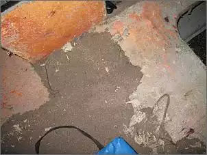

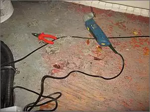

Hallo Heini,
noch ein Willkommen hier.
Das Bootsbausperrholz ist mit dem Boden (auch aus Sperrholz) verklebt und anschließend mit Epoxidharz gestrichen. Bei meinen Sockeln ist sogar eine Lage Glasfasergewebe mit eingearbeitet (nicht auf dem Boden). Grundsätzlich ist alles sehr lieblos gemacht. Der Teppich ist vollflächig aufgeklebt und weil er elastisch ist, kann man ihn über alle Kanten und Rundungen ziehen. Zerstörungsfrei kannst du den nicht entfernen. Ich hab's gerade hinter mir.

Über die Befestigung der Stuhlsockel musst du dir noch Gedanken machen. Ich denke die Schrauben werden nicht viel Halt im Sperrholzboden finden.

Hallo lieber Michi,
dank des milden Winters konnte ich schon einiges unter meinem Carport abarbeiten, obwohl der Zeitaufwand sich in Grenzen gehalten hat. Leistungsstand:
  • Teppich ist komplett raus
  • Tragfähigkeit des Bodens im Bereich des Tischfusses erhöht (Sperrholzplatten oberhalb des Tanks eingeschoben und vollflächig von unten nach oben geklebt und verschraubt.
  • Trimmpumpe ausgebaut und auf Kunststoffsockel gesetzt, weil die Wasserpfütze die unter der Pumpe stand langsam durch die Schrauben ins Sperrholz gesogen ist.
  • Längsrillen der Stringer von innen egalisiert, damit der neue Belag in einer ebenen Fläche liegt.
  • Komplettes Cockpit mit PU-Anstrich versehen, auch die letzten Ecken unter der Batterie und Trimmpumpe.
  • Sitzsockel teilweise verkleidet mit Polystyrolplatten und PVC-Echschutzschienen.
  • Bodenbelag zum größten Teil vorbereitet. Hier ist es für die Aussenarbeiten noch etwas frisch. Zur Wahl ist gekommen, der Vinylbelag, wie ich dir das Muster schon mal gezeigt habe. Trotz der Gefahr, dass der Belag bei Nässe vieleicht zu rutschig ist, war ein Beitrag hier, in dem ein User gefragt hat, wie er hartnäckige Flecken aus seinem Korkboden entfernen kann. Wie es werden soll, zeigt der Deckel.
Und den Rest schaff ich auch noch...
