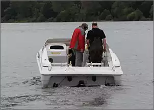

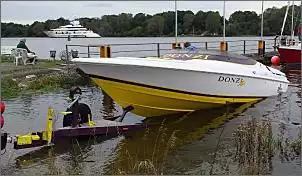

Hier noch ein paar!
Zu Details wird sich der Eigner sicher selber melden!
Der Name is jetzt auch öffentlich!!!
Mfg Michael

Fehlt noch etwas Feintuning!
Mfg Michael

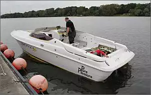

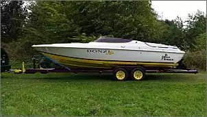

Ich lass mal ein paar Bilder von der Pure Pleasure sprechen:
Hits:	403
Größe:	170,4 KB
Hits:	379
Größe:	137,1 KB
Hits:	360
Größe:	133,8 KB
Hits:	390
Größe:	128,0 KB
Hits:	350
Größe:	61,5 KB
Hits:	351
Größe:	44,8 KB
Hits:	427
Größe:	99,6 KB
Hits:	430
Größe:	84,8 KB
Hits:	397
Größe:	67,4 KB

Einfach geil! Wie gut, daß wir fast 4 (in Worten vier ) Jahre mitgefiebert haben. Es hat sich gelohnt!

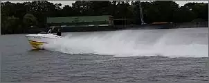

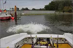

Alt 25.09.2014, 22:49
Selbstverständlich läuft noch nicht alles wie gedacht.
Das Kühlwasser in der Zweikreisanlage schaut aus wie Cappuccino
Das wird wohl an der Mischung von verschiedenen Kühlmitteln liegen.
Also Weg damit, spühlen und neu befüllen
Die Servopumpe der Lenkung hat nen knack.
Werde morgen wohl Muskelkater haben
Also zerlegen und instandsetzen, mein Freund Mike hat sie mitgenommen und erledigt das.
Obenrum will die Kiste nicht richtig drehen
Im Leerlauf dreht das Ding hoch wie eine Turbine bis 6000 rpm ohne Probleme
Im Boot leider nur bis 3500 rpm bei 45 Knoten
Wir denken das der Vergaser zu klein ist oder das die Abgasführung der Custom made anlage nicht optimal ist.
Am Prop wird es nicht liegen, hatte einen kleinen 24er Bravo 4-Blatt montiert.
Hier ein FETTES Danke an MichaelB der mir nicht nur den Prop geliehen hat sondern ihn auch persöhnlich hergebracht hat
Dann gibt es noch einige Undichtigkeiten an diversen Schlauchschellen

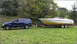

Richtig GEIL !!
Aber das Zugfahrzeug muß farblich noch angepasst werden !
Grüße vom Neckar

Da Henning auch nicht am Ende der Welt von mir aus wohnt und wir viel schreiben dachte ich man sollte sich endlich mal Persönlich kennenlernen!
Also ich hatte grossen Spass und etwas basteln,grad beim Testlauf gehört immer dazu!
Muss sagen das Boot liegt sehr gut wie ich persönlich festgestellt habe! Würde damit gerne mal im wirklichen Wellen unterwegs sein.Das gibt nächstes Jahr bestimmt die eine oder andere Runden mit 2 Booten.
Was ich nicht ganz so toll finde ist das die arme Pure Pleasure nicht frei ausatmen darf!
Hennig hat tatsächlich Dämpfer in den Endstücken drin.Daher auch der dezente v8 Sound!
Mfg Michael
