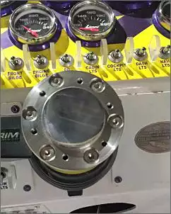

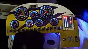

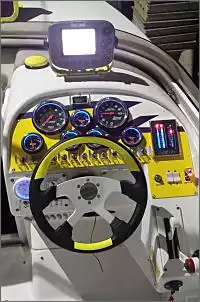

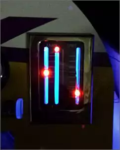

Gestern hab ich die eigenbau Trimanzeige montiert
Das einstellen der Bowdenzüge hat dabei am längsten gedauert

Hallo Henning, nun geht's in großen Schritten voran... toll!
Wie gut sind die blau beleuchteten Instrumente im Dunkeln für Dich abzulesen?
Ich habe es momentan auch in blau, finde es aber schwer abzulesen.
Ich überlege einen Tausch in Richtung warmweiß.

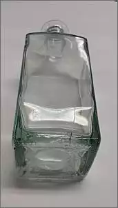

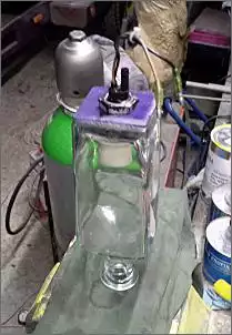

Heute:
Die frisch gebohrte Flasche......
Hits:	163
Größe:	36,7 KB

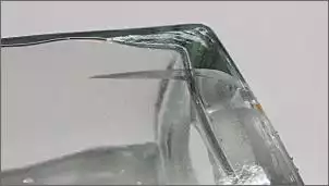

...hat es nach zwei Tagen zerrissen
Hits:	152
Größe:	32,8 KB
Zum Glück hatte Chris zwei Stück gebohrt
Der neue Boden inkl Innenleben vom Original Oelbehälter ist
mit Epoxy angeklebt.
Sollte die auch noch reißen wird es anstrengend.
Ersatz steht gefüllt in meiner Stamkneipe

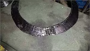

Nun weiß ich auch warum die Stb. Abgasanlage beim letzten
Testlauf durchgepfiffen hat.
Eine neue Dichtung ist schon geschnitzt und montiert.

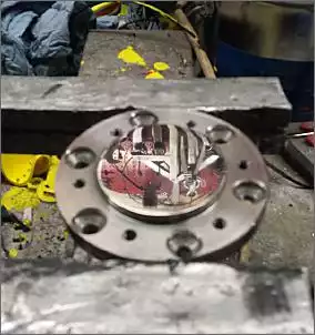

Und zum Schluss des heutigen Tages dieses
Hits:	200
Größe:	73,8 KB
Montag dreht Goofy einen Adapter, dann ist alles gut

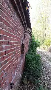

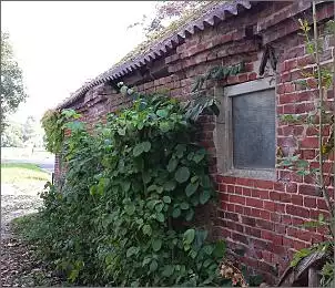

Da mein Boot die meißte Zeit in der Scheune steht geht von der
auch die größte Gefahr aus. Ich glaube aber nicht das eine Vollkasko
zahlen würde wenn die Scheune zusammbricht. Die Donzi steht hinter
dieser Mauer
dieser Mauer
Anhang 569633
Anhang 569634
Denke sogar schon, aber viel wichtiger - sollte es mal brennen

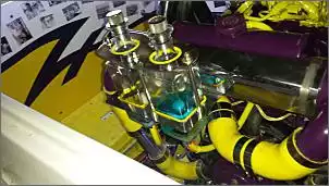

Der Flaschenhalter ist nun bestückt
Hits:	303
Größe:	73,3 KB

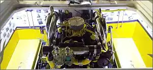

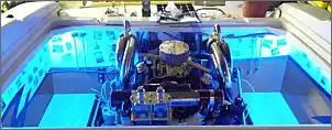

Ich denke das der Motorraum fertig für den großen Tag ist
Hits:	284
Größe:	33,9 KB
Hits:	290
Größe:	31,1 KB

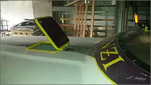

Das Deck ist auch fertig, die Luke ist montiert.
Hits:	265
Größe:	69,3 KB

Nach erfolgtem Putzen wollen wir dann aber auch "Gesamtbilder" des Projekts sehen.

Mit der blauen Motorraumbeleuchtung sieht es beinahe so aus, als würde der Block in einem kleinen Pool stehen...

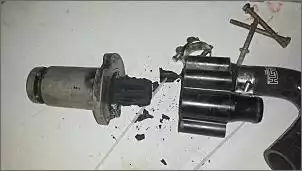

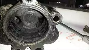

Shit.
Wollte den Bock eben laufen lassen.
Sprang sofort an nur saugte der Motor kein Wasser aus den Wasserfilter
Hits:	330
Größe:	51,8 KB
Hits:	315
Größe:	65,1 KB

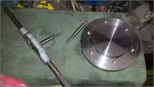

Zur Beruhigung bastel ich grad den Lenkradadapter
aus dem frisch von Goofy gedrehten VA Rohling
Hits:	174
Größe:	68,7 KB

Shit.
Anhang 570157
Anhang 570158
Sag nich das du den nich kontrolliert hast...
Oder hat der sich gerade zerlegt???

Den haben wir wohl beim letzten mal zerlegt.

Heute war der Tag der Höhen und Tiefen

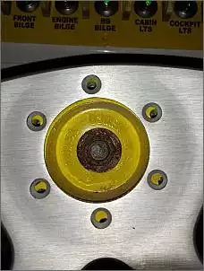

Dank des frisch gedrehten Adapters passt nun das Steuerrad.
Natürlich hab ich es noch poliert,so viel Zeit muss sein.
Hits:	200
Größe:	81,2 KB
Hits:	183
Größe:	45,4 KB
Hits:	205
Größe:	44,5 KB

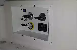

Die Hauptschalterbox ist auch an ihren Platz
Hits:	187
Größe:	31,5 KB
