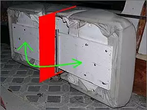

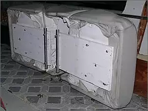

ich habe die Sitze von meinem Baby zum Putzen, Flicken etc... abgebaut.
Ich sehe auf beiden Seiten der Sitze von unten die Befestigungsplatte
aus Holz mit den Alurohrführungen.
Dabei ist aber auf einer Seite zusätzlich ein Querholz angeschraubt.
(Siehe Foto)
Wenn ich nun im offiziellen Teilekatalog schaue, sind beide Platten identisch.
Jetzt frage ich mich, ist dieses Querholz in Serie verbaut, oder hat
mein Vorbesitzer das angebaut ?
Falls es aber original verbaut wird, wo ist es, am vorderen, oder
hinteren Sitz angebracht ?
Ist bei euren Sitzen dieses zusätzliche Querholz auch dran ?
Es wäre schön von euch einen Tip zu kriegen.
Gruß Peter
Hits:	801
Größe:	34,9 KB
ID:	192102   Klicken Sie auf die Grafik für eine größere Ansicht
Hits:	822
Größe:	28,9 KB

Hallo Peter
Das Brett ist mir noch nie aufgefallen.
Im Moment hab ich auch keine Erklärung wozu es gut sein sollte.
Die Sitze sind asymetrisch, wegen der Erhöhung an der Wegerungseite.
Hab meine vor 15Jahren mal von Bb nach St getauscht, damit die Nähte gerader sind.
Die Halbschrägstellung funktioniert auch problemlos.
Nutze die Anstellung der Lehne aber nur immer an der Kabinenseite.
Ob es noch an der Heckseite funktioniert, hab ich nie ausprobiert.
Vielleicht ist das Brett dafür.
Gruß Mani

Die Konsolen und Sitze sind (meine ich) identisch zur Bayliner 1952.
Und bei der sind die Sitze symmetrisch:
Ich hab mir mal erlaubt Dein Foto zu bearbeiten
Bei mir sind die Sitze nicht Symetrisch. Es funktioniert zwar, die Sitze von einer auf die andere Seite zu setzen, also von der Konsolen Verbindung passt das schon, jedoch kann man sie nicht einfach drehen, da die Rückenlehnen auf der Einen Seite bündig sitzen und auf der anderen nicht.
Weshalb das so gebaut wurde...
Hits:	747
Größe:	37,1 KB

Ich meinte nicht rotationssymmetrisch, sondern spiegelsymmetrisch.
Hits:	779
Größe:	40,7 KB
Die linken beiden Sitze kann ich nach rechts machen und umgekehrt. (Also links vorne ist dann rechts hinten.)
Anhang 192262
Ich dachte mir das schon , also ich meine, dass Du es so gemeint hast
Ich wollte nur auf diese kleine Lücke aufmerksam machen, da ich die Sitze auch schon mal gedreht hab und erst gemerkt habe, dass auf einmal ein Schlitz da ist, wo vorher keiner war, als ich bereits die Sicherungsmuttern auf die Schrauben gefummelt habe, die durch die Alu Stange gehen
Also wenn Sitze tauschen, dann auf jeden Fall nicht einfach nur drehen sondern bildlich gesprochen, die Sitze auf der einen Seite lösen, anheben, sich einfach mit Sitzen im Arm um 180 Grad drehen und auf der anderen Seite wieder festschrauben.
