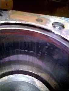

Also der Sprühtest am alten Block zeigte mehere Risse in horizontaler Richtung. Immer einen Kühlkanal dahinter. Die Kolbenklemmer konzentrieren sich (natürlich) in dem Bereich der Rißbreite.
Beispielbild. Die dünne rötliche Linie über dem roten Fleck ist es. Mit viel Gefühl kann man den/die Risse mit dem Fingernagel spüren. Derer konnte ich 3 in unterschiedlichen Zylindern einfach finden und habe nicht mehr weiter gesucht.

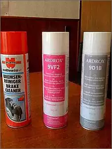

Der Sprühtest von links nach rechts:
1) Reiniger, 2) Grundlage (Rot) 3) Aktivator (Weiß) € 85,-- hält für xundsiebzig Tests. (Hoffe brauche ich nie wieder )

Fragen:
  • Wann reißt ein Block?
  • Was sind typische Schadensbilder (Rißlage)?
  • Wie warm ist ein 5,7 Merc wenn er die Hupe an macht?
Olli

Zu1
Wenn er zu heiß wird,
wenn er richtig warm ist und schlagartig abgekühlt wird,
oder wenn er dünn gerostet ist
zu2
bei 1 meist in Kühlkanalrichtung
bei 2 wie gerade Platz hat
bei 3 wo er am dünnsten ist
zu3
nicht warm genug um zu reißen
Gruß 45meilen
