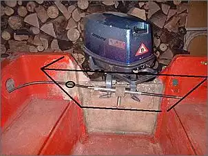

Meine Begabung am Computer sind sehr begrenzt,aber ich habs mal versucht darzustellen.Um die Wanne zu verkleinern könnte man noch eine Zusatzöffnung BB Seite machen um da das überstehende Ende der Teleflex durchzuführe.Absägen scheidet wohl aus.Ein bisschen eleganter sollte man es schon gestalten,aber am Rechner bekomme ich es nicht hin.
Zum Bauen:Paar Sperrholzplatten zugeschnitten ,verleimt und verschraubt,mit Polyester überzogen,gespachtelt,grundiert und lackiert,fertig keine 2 Wochen!!

das geht so nicht. Die Deckel der Sitzbänke werden nach oben entnommen. An StB hab ich meine Sitzkonsole=der Deckel muß gerade nach achtern hoch.
Der benötigte "Kippraum" ist größer und klaut mir gute 35cm in der Plicht. Bei ausreichender Schräge der Motorwanne komm ich dann auch nicht mehr gut an den Tank, der unter dem Ab sitzen soll = kurze Leitungswege!
Gruß ALF

Schade eigentlich!
Na ja es geht ja auch so!
Gruß Thomas

Jop, ist es. Hab noch ne fertige, sogar schnell passend machbare Wanne hier aus meinem Katastrophenboot. Bringt leider nichts...
Trotzdem danke ich Dir !

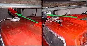

heute hatte ich Lackmäßig rein gar nichts gemacht. Dafür kamen mir die Lippklampen sowie der Flaggenstockhalter in die Finger.
Zuerst kam der Halter dran. Meinen selbsgebauten Spezialschleifpapierhalter eingespannt und ab ging die Luzie. Ratzfatz war alles Oxidierte in der Bohrung fort.
Dann kam die Polieraktion. Habe noch aus meinen Moppedzeiten einen Poliersatz. Nichts besonderes, und doch hat sich dieser schon hundertfach bewährt. Leider ist die Mittelharte Scheibe weg - hatte den Satz mal verliehen .
Bilder Vorher - Nachher
Hits:	307
Größe:	56,9 KB
ID:	125019   Klicken Sie auf die Grafik für eine größere Ansicht
Hits:	307
Größe:	50,4 KB
