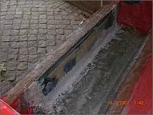

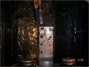

Hier mal 2 Bilder wie es zur Zeit an der ehemaligen Wellendurchführung aussieht. Sieht nicht nur doof aus,.... ist leider auch undicht.
Hits:	349
Größe:	23,6 KB
Hits:	363
Größe:	25,3 KB
Gruß Toni

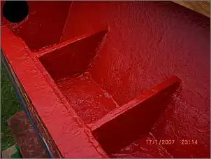

Heute habe ich mit der Motorwanne angefangen.
Unter die schwarzen Kunststoffplatte kamen noch 2 Lagen 300er Matte.
Dann noch 3 Lagen 30er Glasfaser-Oberflächenvlies drüber und fertig.
Morgen kommen dann die Minniknie in die Wanne und dann wird wierder rot getrichen.
Hits:	258
Größe:	63,2 KB
Hits:	263
Größe:	38,0 KB
Gruß Toni

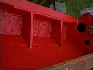

Jetzt kann ich ganz stolz meine Wannenspiegelknie präsentieren.
Macht einen super stabielen Eindruck, der komplette Spiegel fühlt sich an wie Stein/Mauer wenn man gegenklopft.
Also alles bereit für einen 90Ps Yammi
Hits:	348
Größe:	28,9 KB
Hits:	332
Größe:	24,9 KB
Gruß Toni
