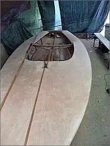

So. Die erste Scheuerleiste ist dran... Demnächst die zweite, dann endlich schleifen und lackieren.... Urlaub war schön. Schlafen im Kangoo geht...
Hits:	875
Größe:	36,1 KB
Übrigens: An Alufolie hält Epoxid nicht. Hätte ich das früher gewußt, hätte ich mir viel Sauerei gespart. Ist ne schöne Sache, wenn man Holzleisten verbindet...

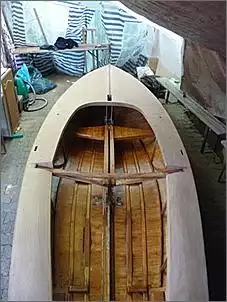

weiß garnicht ob hier noch so viele Lesen... Ich komm absolut nicht so schnell voran,wie ich mir das wünsche... Tausend andere Dinge momentan zuhause los. Ziehe immer mehr meinen Hut vor Monk oder Bernd. ihr legt da eine Geschwindigkeit an den Tag, frage mich wie ihr das schafft...
Ich bin immer noch an der ersten Scheuerleiste.. Die zweite ist zwar schon miteinander verbunden, aber noch nicht ans Boot angebracht... und liegt auf dem Deck.

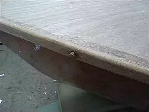

die erste ist verklebt und verschraubt. Auch die Stopfen sind schon drin. Diese passten nicht so gut rein. Ein wenig anspitzen und es ging. Habe einen Teil auch schon geschliffen. Die Scheuerleiste musste ich an der Oberkante auch an die Höhe des Decks anpassen. Leider habe ich kleine Höhenunterschiede im Deck. Aber das passt jetzt.

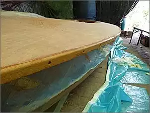

Hierzu direkt eine Frage zu dem Bild oben:
- Muss ich diesen schmalen Epoxid-Verfärbungsrand des Decks auch wegschleifen ? Oder sieht man das nachher nicht ?
Habe echt bei vielen Stellen mittlerweile Angst aus Versehen in die nächste Furnierschicht zu kommen.

Epoxiflecken wegschleifen:
nein, brauchst du nicht! aber halt anschleifen, denn sonst hält der Lack nicht.
Womit wirst du lackieren Tomek? - bitte kein "Ölzeugs" verwenden, sonst kriegst zu Probleme mit dem Epoxi. Das Zeug hält darauf leider nur begrenzt.

wollte wie für den Innenraum auch für das Deck Epifanes 1-Komponenten Bootslack benutzen.
( Der Rumpf ist ja mit 2-K gestrichen. Beim Deck, Scheuerleisten und Innenleben, hieß es 1-K wäre gut. )
Ist ok so?
Und du bist sicher, dass man die Epoxy-Schleier nachher nicht sieht?
Danke!
Grüße!
Tomek
Zusatz:
Bei dem Bootslack Epifanes klar steht: Ein klarer, hochglänzender Einkomponenten-Lack auf Holzöl/Phenol/
Alkydharzbasis mit sehr großer Wetterfestigkeit und schönem Verlauf.

Ach, auf trockenen und geschliffenem Epoxzeug hält dr Lack gut. Man sieht aber die Stellen, wo Epoxy im Holz ist, wenn man drauflackiert.

Ja wie jetzt? Sieht man es nun oder nicht?
Jetzt weiß ich wieder nicht was ich machen soll... Admiral vs. Vice-Admiral. Der Kampf ist eröffnet.

Du hast doch beastimmt noch irgendwo ein Reststück Sperrholz rumliegen. Mach das mal einen Klecken EP drauf und lass es trocknen. Dann mal schnell angeschliffen und die Farbe drauf. Spätestens am nächsten Tag solltest du beurteilen können ob man die Flecken sieht oder nicht.
Ich persönlich würde mir da nicht so den Kopf machen denn ICH hätte das gesamte Deck auch mit EP als Sperrschicht beschichtet, angeschliffen und dann lackiert. Ist nur meine Meinung und von mir auch noch nicht ausprobiert. Das kommt dann später noch....

In der Tat, das würde doch auch dem Deck noch einen Hauch mehr Festigkeit geben...
Ich glaube ich mache das auch.
Erscheint mir sinnvoll, und ich spare mir das Schleifen in die zweite Furnierschicht. (Vorerst.)

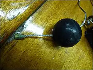

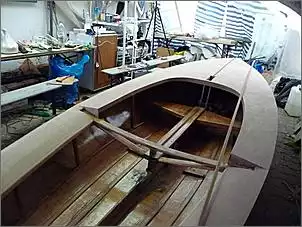

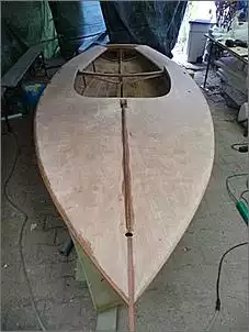

Scheuerleisten finde ich garnicht so einfach. Zuerst die einzelnen Leistenteile zusammenkleben und dann die große Aktion:
Ich hab mir vier Leute dazu geholt. Zwei Leute halten die lange zerbrechliche Leiste, Einer zieht Spritzen auf. Der andere zieht die Bahn, und ich schraube. Ging trotz meiner Angst, dass die Leiste bricht, da am Stärksten gebogenen Teil schlechtes Holz in der Leiste war, sehr gut.
Aber doch eine der aufregenderen Sachen.
Die mit Epoxy und Schrauben befestigte Leiste hab ich 1mm höher als das Deck gesetzt und schön (lieber zuviel) Epoxy drauf. Anschließend nach Trocknung einfach abschleifen. Bei der ersten war ich hier noch vorsichtig mit meinem Deltaschleifer.
Bei der zweiten hab ich den Excenterschleifer genommen. Ging super schnell. 1/4 der Zeit von der ersten. Hatte halt schiss dass ich ratzfatz in die nächste Laminatschicht komm. Aber alles gut.
Wie ihr oben auf dem Photo seht, hab ich eine Zierleiste aufgeklebt, die durch die Rollfock unterbrochen ist. (Und ja, wer genau hinsieht, merkt das diese nicht perfekt gerade ist und auch nicht genz mittig. Tja, das passiert. Ist aber schon ein wenig schludrig. naja.)
Hab sowieso gemerkt, dass ich auch beim Deck genauer hätte arbeiten müssen. Die Übergänge sind schwierig. Vielleicht hätte ich auch die Platten vor dem Befestigen auf den Rumpf zuerst miteinander plan verbinden sollen.
Oder eine bessere Belastungstechnik wählen sollen.
Ich bin zufrieden. Wirklich. Aber ich weiß jetzt wo die wirkliche Schwierigkeit liegt, und was man genauer machen kann.

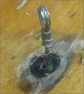

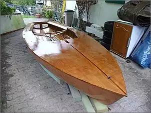

Auf obenstehemden Photo ist das Deck schon geschliffen, innen hab ich mal wieder sauber gemacht. Innen hatte ich ja schon 4 Schichten lackiert.
Wenn ich auf dem Deck aufgeholt habe, kommen innen auch noch mal zwei drauf. Allerdings nur im innenraum, also da wo man sich aufhält. quasi.

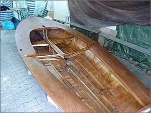

Ja und da ich sowieso platt war und Lust auf Drogen hatte, hab ich gestern abend direkt noch die erste 50% Schicht draufgepinselt. Das Sperrholz saugt ziemlich. Werde heute noch die aufgerichteten Fasern abschleifen und eventuell noch die zweite Schicht mit weniger Verdünnung streichen. Dann sollte das schon ein wenig mehr glänzen.
Das war ein produktives Wochenende.
Hat Spaß gemacht.
Werde das Schiff defintiv in den nächsten Tagen fertig lackieren und eventuell noch ein paar Aufbauteile dranschrauben. Suche momentan nach einem Winterlager.

Standard Die Werft ist tot.
..es lebe die Werft.
Sodele.
Hab heute schon diverse Teile angeschraubt und rumgebastelt.
Hits:	1291
Größe:	45,3 KB
Bin ganz zufrieden. Jetzt wo ich das Boot das erste mal bei Licht gesehen habe, erkenn ich doch einige schlecht gestrichene Stellen.
Naja. Aber ich will ja nach dem Winter nochmal 1-2 Schichten drauf machen.
Muss nun noch ein paar Schrauben besorgen...
Ein Rätsel hab ich noch:
Bei meinem Korsar sind die Wanten aufgeteilt, von
- Masttop bis 10cm über Deck
-10 cm über Deck bis unter Deck an den Wantenspanner.
Dieses zweite Stück Metall hat oben ein Auge, daß ich allerdings für die Restaurierung abtrennen mußte.
Jetzt muß ich dieses ca. 20 cm lange Stück Want neu bauen.
Kann man selbst solche Augen erstellen, und dahinter son quetschding drauf machen? Oder brauch ich dazu ne 15tonnen maschine?
Wie geht das?
Grüße,
Tomek
Grüße,
tomek
Ich habe eine Signatur.

Hallo Tomek,
tolle Arbeit hast Du hier abgeliefert - Respekt!!!
So eine Kausche musst Du pressen lassen, damit sie auch hält, mit Seilklemmen würde ich keine Experimente machen...

das ist ja nicht prickelnd. dann hätte ich die wohl nicht alle durchtrennen sollen.
Das Problem ist, das die zuerst durchs Deck gefädelt werden müssen und dann diese kleine Plombe drauf muss...
siehe hier:
Hits:	1082
Größe:	38,1 KB
und hier muss auch wieder so n Ding drauf (iss der raht für den Wantenspanner BB
Hits:	1013
Größe:	40,9 KB
