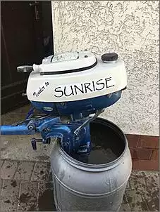

So sieht der kleine Suzuki jetzt aus und gefällt mir schon viel besser,
Hits:	62
Größe:	86,9 KB
wobei der Schriftzug derzeit ein selbsterstellter Inkjet-Aufkleber ist, der zum einen bezüglich der Haltbarkeit (wenn auch mit lackiert) fraglich ist, als auch nicht sicher ist, ob ich das nicht ändere, wenn das Schlauchi angemeldet ist. Der Antrag ist in der Post und die Hoffnung besteht, dass es bis zum Urlaub noch klappt ( die nette Dame beim WSA will ihr Bestes geben).

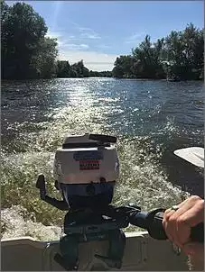

Danke! Heute war Probefahrt angesagt.
Hits:	37
Größe:	102,4 KB
Das Boot läuft mit dem kleinen AB zu zweit ganz gut, mit Gleitfahrt ist da aber nix. Hier merkt man wahrscheinlich schon Kleinigkeiten bei der Gesamtkonstellation immens.
Etwas mehr Länge beim Boot, ein wenig mehr Leistung beim Motor, das Gewicht anders verteilt … und schon fluppts..
Vielleicht gibts am Vergaser noch was zu holen, wenn ich da alles mal richtig reinige.

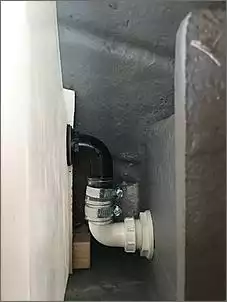

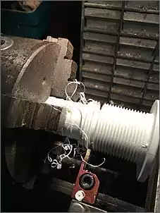

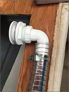

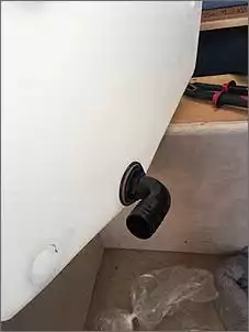

Heute kam der Tank rein und wurde angeschlossen - unter Schwierigkeiten und mit Mühe.
Die neue Schlauchtülle war nicht abgewinkelt und zu lang. Also musste ich wieder mal nacharbeiten. Ich hätte zwar den Schlauch unter dem Tank her legen können, aber dann hätte ich ihn höher setzen müssen, höher als den alten, und hätte ihn nicht ganz füllen können. Kann man machen, ist aber sch …
Hits:	28
Größe:	28,1 KB

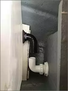

Nun habe ich mir im Baumarkt bei den Siphonteilen einen Winkel mit Überwurfmutter besorgt, die Anschlusstülle auf der Drehbank gekürzt
Hits:	37
Größe:	56,3 KB
und erhielt so eine verwendbare Kombi.
Hits:	34
Größe:	60,1 KB
Vom neuen Schlauch benötige ich so nur ein paar Zentimeter als flexible Verbindung der beiden Schlauchtüllen.

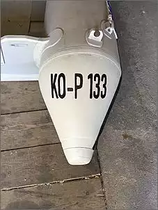

Heute nun die Tankanschlüsse fertig gemacht und den Tank „eingehaust“ . Ich hoffe es nun dicht bekommen zu haben.
Auch das Schlauchi hat nun seine Registrierung und ist beschriftet.

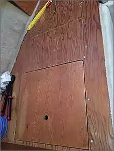

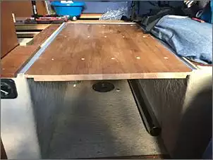

Das Bett ist umgebaut, hat noch ein paar Beine bekommen, ist jetzt an der Liegefläche ohne Kanten und Erhebungen. Bei der Auflage haben wir Matrazentoppern aufgerüstet, so dass man jetzt doch besser liegen sollte.
Hits:	32
Größe:	57,6 KB
So langsam wird der Kahn und seine Utensilien Urlaubsklar.

Das Frühjahr ist da und die neue Saison in greifbarer Nähe. Einige neue Errungenschaften liegen bereit, unter anderem ein MPPT-Regler für die Solaranlage.
Heute habe ich bei Sonnenschein die ersten vorsichtigen Schritte zum Überholen des undichten Antriebs unternommen. Die Schrauben lassen sich gut lösen und was bei der Demontage so zum Vorschein kommt sieht noch wirklich gut aus-bis jetzt. Vielleicht ist der Grund für die Undichtigkeit schon gefunden:ein Dichtring ist defekt.
