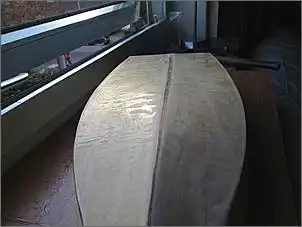

Hab mal mit 60er geschliffen - ist noch nicht perfekt
Muss da noch mal rüber aber jetzt muss ich so langsam los zu Schule

mmmh so wie die Kiellinie aussieht ... läuft der Kahn doch nie gerade.. oder es täuscht gewaltig.. dann sorry

Da darfst du noch viel schleifen.
Alle Puckel (das was jetzt schon Matt ist) müssen weg. Die Flächen müssen nach dem schleifen einheitlich matt sein ohne irgendwelche fühl und sichtbare Wellen.
Das was du für den Kiel hällst ist nicht der Kiel - das ist die maserung des Holzes die das vortäuscht
also noch mal mit 60er drüber oder wie seh ich das ?
hab auch nur 20min drüber gekeult - ich hasse diese "aufgabe" einfach so dermassen
Es grüßt Flo
Wenn Du vorher das Harz sauber abgezogen hättest,......
Nunja, aber einige Stunden werden das noch werden.
Und man sollte das Boot auf dem blöden Brett lassen, bis die Schleifarbeit beendet ist, weil man es dadrauf viel besser halten und bearbeiten kann.
