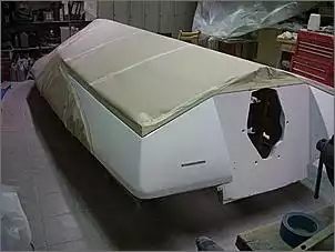

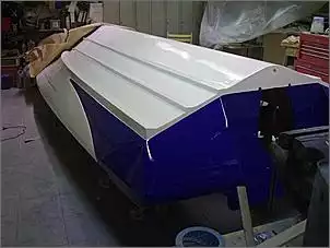

Weil es bei uns heute Nacht -12 Grad werden soll,
habe ich den Rumpf mal ein bischen eingepackt !
Wenn ich es morgen abend schaffe kommt die 2. Farbe drauf.

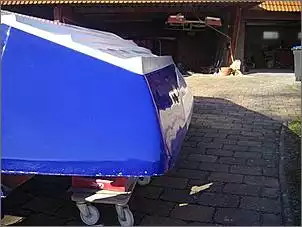

Jetzt kommt Farbe ins Spiel !!
Hits:	664
Größe:	27,4 KB
Gruß Jörg
  #340
Alt 23.02.2011, 08:19
Benutzerbild von Averna
Averna Averna ist offline
Registriert seit: 18.08.2004
Beiträge: 3.595
Boot: Windy Mistral 35 HT
Anhang 265501
Gruß Jörg
aber nicht blau, neeeeeeee
Welches Blau ist das?
Mir gefällts
Gruß Thomas
Mir gefällts
Weiß RAL 9016
Blau RAL 5002
Gruß Jörg

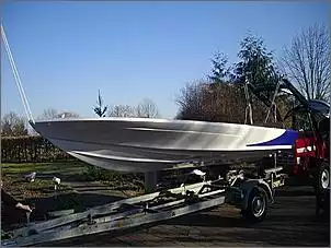

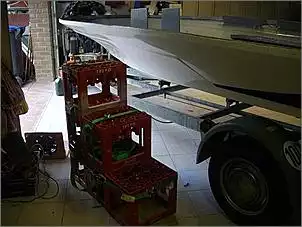

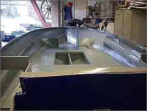

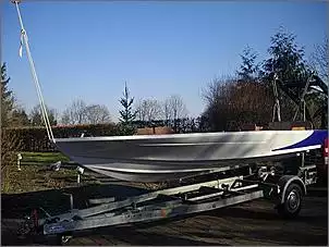

1.822 Danke in 510 Beiträgen
Der Rumpf steht wieder auf dem Trailer
