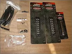

Bezüglich der Anschlüsse, war - mangels Alternativen - wieder in meinem Lieblingsladen. Dort gibt es alles und nichts. Vom Nichts gibt es am meisten. Ich habe jetzt solche Klemmen, die ich gut auf 2 Leisten im Aufbau schrauben kann
Hits:	124
Größe:	39,3 KB
Dort kann ich auch alle Leitungen anschrauben und wenn das Ding einmal gammeln sollte, fliegt es einfach in die Tonne und es kommt ein neues drauf. Eine Leiste zum Brücken gab es auch dafür, was mir gut gefällt. Nebenbei sind auch die Stecker für die LEDs, Schrumpfschlauch, etc. gekommen. Somit kann ich anfangen, die einzelnen Kabelstränge zu fabrizieren. Mit den Akkus, der Fernsteuerung und dem Ladegerät werde ich noch bis nächsten Mittwoch warten müssen, was mich zu ein paar Fragen führt :

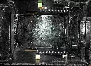

Die Leisten für die Klemmen sind angeklebt
Hits:	193
Größe:	61,0 KB
demnächst werden sie mit Epoxi versiegelt und dann schwarz gestrichen (wie auch viele andere Stellen ).

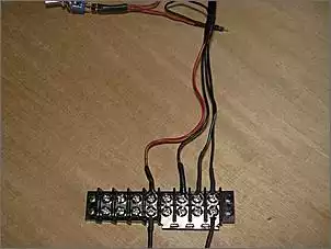

Hier ist ein Foto, damit Ihr euch vielleicht besser vorstellen könnt, was ich mit den + und - meinte

Ganz sicher bin ich mir nicht, aber vermuten würde ich:
Die Summe aller Verbraucher in Betrieb plus einen Aufschlag für eventuelle Anlaufströme beim Einschalten, sollte die Größe der Sicherung definieren.
Aber es gibt sicher User im BF, die das besser können....
Liebe Grüße
Jan
Moin zusammen,
wenn die Sicherung dann auslöst geht aber nix mehr und Clemens muss schwimmen.
Ich würde wie bereits geschrieben jeden Stromkreis einzeln vor dem Schalter absichern, mit eintsprechender A-Zahl.

Hmmm, wenn ich mir diesen alten Schaltplan http://www.boote-forum.de/showpost.p...&postcount=270 anschaue, verbrauchen die LEDs gerade einmal 75 mA bei 12 V. Das ist eher nichts. Von der einen möglichen Kamera (habe noch nicht entschieden, die 150 m Reichweite gefallen mir aber) http://www.nitroplanes.com/wosmlora24gh.html ist nichts zu erfahren ... ist ja auch nicht so wichtig, den potentiellen Kunden solchen Daten zu verraten. Aber viel kann es auch nicht sein.
Mit sonnigen Grüßen,
Clemens

Zitat von Sealine Hippe Beitrag anzeigen
Moin zusammen,
Also die 500 mA in jede der 3 Minusleitungen?
EDIT: Oops, lese gerade, dass sie vor dem Schalter sein sollte ...
Clemens
