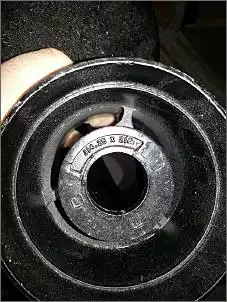

Ich tip mal auf 20/21 Steigung.
Schau mal hier:
http://www.boote-forum.de/showthread.php?t=196811
Damit Dir nicht das gleiche passiert. Der 20er könnte passen! Wie gesagt, testen und dann kaufen.
Boris

Meinst du den 20er? Hat jemand Erfahrung mit dieser Propellerart?!

@blaubatu
wenn er die Übersetzung hat!
Ich habe 1:1,81 Übersetzung und fahre 23P Propeller

Ich finde da keine Angabe über die Übersetzung!!

Ohne Angaben ist es halt schwer Empfehlungen zuunterbreiten!

Ja den meine ich!
Welche Grösse hat Dein Aktueller Prop. Nimm Ihn runter und schau mal auf die Nabe.

Was wären jetzt die genauen Angaben für diesen Propeller? Welchen würdet ihr empfehlen?

Untersetzung!

Nicht schlagen, aber auf dem Bild sehe ich keine Beschädigungen.
Da fehlt doch nur die Farbe, und das ist " normal " bei Alu probs.
Wenn du mal auf die Seite von Propeller schaust, steht da eine Nummer .
Schreib die mal . oder vorne, unter der MutterKlicken Sie auf die Grafik für eine größere Ansicht

Bilder und Suche kannst du dir sparen
Es steht i. d. R. nirgends geschrieben, welche Übersetzung du hast.
Unter diesem LINK https://extranet.brunswick-marine.co...anty_avail.cfm (wen er denn wieder erreichbar ist) kannst du die Seriennummer vom Antrieb eingeben und dann bekommst du die Übersetzung.
Aber m. M. löst auch das nicht das Problem. Nochmal ganz klar.
Selbst wenn du weißt welche Übersetzung und welche Propellergröße/Steigung du montiert hast, weißt du immer noch nicht wie dein Boot damit gefahren ist. D. h. wurde die Höchstdrehzahl damit erreicht oder nicht.
Um 100 % sicher zu sein gibt es genau 1 Möglichkeit:
Boot wassern und fahren. Wenn du damit die vorgesehene Höchstdrehzahl erreichst hast du die richtige Größe montiert.
Erreichst du sie nicht oder kommst du drüber (NICHT den Motor überdrehen) dann passt die Größe/Steigung nicht. Also erst mal fahren und dann die Fahrwerte hier posten. Erst dann kann man genauere Tipps geben.
Vorher sind alles nur Erfahrungswerte und Vermutungen, die oft zutreffen manchmal aber eben auch nicht
Ende letzter Saison hatte ein Bekannter ein Boot gekauft (Sea Ray 200 CC mit 4,3 L und 175 PS) und gleiches Problem. Wollte unbedingt einen Edelstahlprop, aber null Ahnung von nichts. Meinte auch, die selbe Größe kaufen wie drauf ist wird schon passen. Da er beratungsresisten war habe ich ihn weg geschickt.
Einige Tage später kam er dann wieder an und hatte es anscheinend kapiert. Also Boot ins Wasser, nochmal gefahren (Ende November) und Motor wieder eingewintert. Ergebnis: Motor hat mit dem vorh. Propeller völlig überdreht. Er braucht mindestens 2 Steigungen größer
Wenn du die jetzige "richtige" Propellergröße dann weißt, musst du noch die Eigenschaften des Wunschpropellers berücksichtigen!
Beispiel: Ein H5 benötigt rund 150/200 Umdrehungen mehr als der Standard-Aluprop. D. h. wenn du mit einem 23er Standard-Aluprop die Höchstdrehzahl erreichst, dann genügt dir ein 21er H5. Mit dem 23er H5 erreichst du nicht mehr die Höchstdrehzahl.
