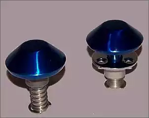

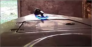

Mal eben schnell zwei Mushroom Cleats montieren

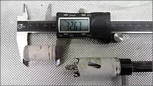

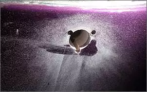

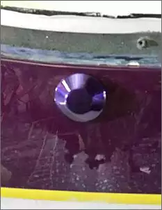

Also je ein 22 mm Loch und drei 5 mm Löcher bohren
Hits:	153
Größe:	85,6 KB

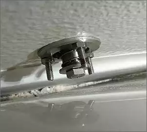

Eine Gegenplatte ist serienmäßig nicht vorgesehen
Also wird eine gebaut.
Hits:	158
Größe:	54,9 KB

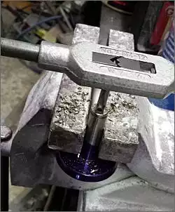

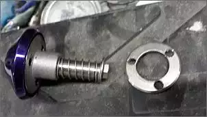

Auch die Originalen Sicherungsscheiben DIN 6799 gefallen mir nicht
Also mal eben M6 Sacklöcher in VA schneiden
Hits:	158
Größe:	81,9 KB
Und mit schlanken Fingern alles montieren.
Hits:	158
Größe:	53,5 KB
Fertig, nun können auch Fender im vorderen Bereich angetüdelt werden.
Hits:	154
Größe:	27,4 KB
Und wieder sind drei Stunden für zwei Kleinteile ins Land gegangen

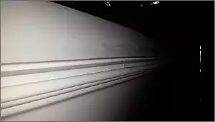

Irgendwie hab ich es dann doch geschafft mir zwei Stunden zu organisieren
Eine neue Bausetelle hab ich aufgemacht.

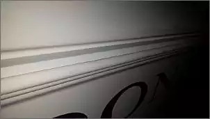

3,5 Jahre schau ich nun auf die Scheuerleiste.
Verkratzt, dreckig und an einigen Stellen eingedrückt.
Das kann nicht so bleiben.
Hits:	195
Größe:	34,1 KB

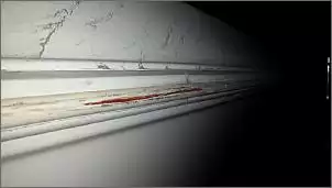

Total verhärtet ist das Ding.
Also mit dem Heißhuftfön warm machen und wieder in Form drücken und schieben.
Hits:	204
Größe:	31,6 KB

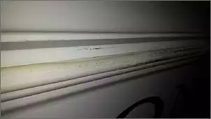

Ein Stück weiter vorne sah es so aus
Hits:	217
Größe:	36,7 KB
Eine Kur mit Nass Schleißpapier
K280
K400
K600
K1000
brachte das Ergebniss
Hits:	209
Größe:	29,4 KB
Ca 1/9 also 2 Meter hab ich in 2 Stunden geschafft.

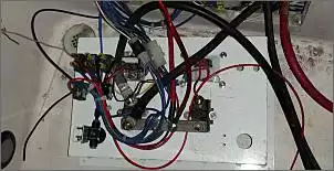

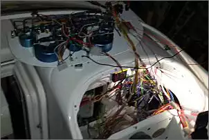

Nach ein paar Tagen Ruhe hab ich mich daran gemacht die Elektrik fertig zu machen.
Erst mal hab ich den umgebaute Hauptschalter Kasten fertig gemacht
Hits:	218
Größe:	68,5 KB

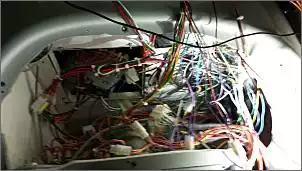

Dann ein Blick ins Chaos, im laufe der Jahre ist immer mehr Kram dazu gekommen, immer schön nach vorne geführt und natürlich nichts beschriftet
Hits:	226
Größe:	73,8 KB

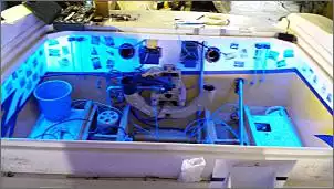

Ein paar Stunden später haben die Hirnzellen die Infos freigegeben und ich hatte, teilweise, wieder den Überblick
Hits:	241
Größe:	62,7 KB

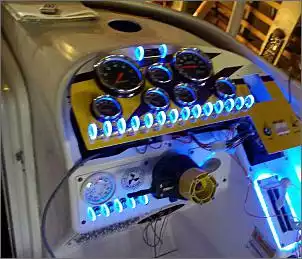

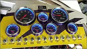

Und am Ende des Tages hatte ich etwas blaues Licht.
Nebenbei funktionieren diverse Verbraucher auf Knopfdruck und viele Kabel sind vernünftig sortiert.
Hits:	291
Größe:	44,8 KB

Moin Henning
Da kann ich mit dir fühlen!
Ging mir ganz genauso und daher hab ich dann im Frühjahr einfach die komplette Verkabelung aus dem Boot rausgeschnitten weil eh ein neuer Motorkabelbaum rein sollte!
Armaturen habe ich auch komplett neu verkabelt,was dann leider unnötig war durch Wechsel auf Smartcraft.
Ein Stück Isolierband an jeder Ader der Verkabelung ist manchmal Gold wert.
Wofür ist die kleine eckige Anzeige in der Mitte?
Mfg Michael

Immer mehr Systeme die ich nur außerhalb vom Boot getestet haben bekommen nun Leben.
Hits:	281
Größe:	92,7 KB
Hits:	272
Größe:	75,3 KB
Hits:	251
Größe:	51,1 KB
Abgesehen von diversen Lampen sind ab sofort
der Blower, der Powertrim, alle Bilgenpumpen und die Pneumatik Anlage
mit am Set
Leider streikt die Bennett Pumpe.
Strom kommt an,die Magnetventile klacken aber der Motor dreht nicht.
Also darf ich das Teil wieder ausbauen und auf Fehlersuche gehen.
