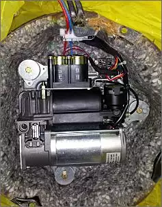

Der neue Kompressor ist da.
Diesmal ein Teil einer BMW Luftfederung.
Damit werde ich nächste Woche weitermachen.
Dieses Wochenende hab ich schraubervorbot
Hits:	202
Größe:	102,1 KB

Alt 06.05.2014, 20:04
Nach ein paar Tagen zwangspause habe ich eben
die Arbeit wieder aufgenommen.
Ein Versuchsaufbau mit dem BMW Kompressor funtze
bestens, genau so wie geplant.

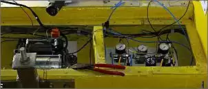

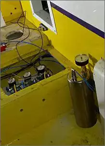

Positiv überrascht war ich.
Ich hatte die Pneumatik Geschichte über Nacht unter Druck
auf der Werkbank liegen gelassen.
In 20 Stunden nur 0,5 Bar Druckverlust, also von 10 auf 9,5 Bar.
Daher: Ab ins Boot damit.

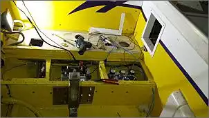

Hits:	249
Größe:	61,8 KB
Schön unter den Flurplatten versteckt
Hits:	255
Größe:	68,9 KB
Etwas gepfuscht hab ich aber
Der lackierte Stahlbechhalter des Kompressors ist so wie er
ist ins Boot gekommen. Den werde ich irgendwann nach Fehmarn
gegen einen aus VA oder gepulvertem Alu austauschen

Gestern ist wieder viel Kleinkram fertig geworden.
Der Edelstahl Drucktank für das Pneumatik System ist an seinem Platz.
Hits:	176
Größe:	60,8 KB

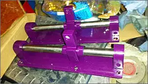

Natürlich musste ich die ersten Einzelteile sofort zu einem Ganzen montieren
Hits:	171
Größe:	73,2 KB

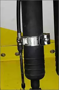

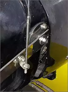

Auch die Bowdenzüge an den Bennettzylindern sind nun endlich befestigt.
Auch hier eine Custom Lösung mit geänderten T-Bolzenschellen
Hits:	182
Größe:	49,5 KB

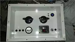

Der Umgebaute Hauptschalterkasten:
Unten rechts sind der Schalter und die Sicherung für dem Kompressor.
Oben rechts das Ablassventil
Hits:	192
Größe:	49,7 KB

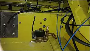

Dann die CMI Abgasanlage. Sie ist betagt und nicht die beste.
Was passiert wenn das innere Rohr ein Loch bekommt. Sie hatte
ja schon einige Löcher und das Material ist nicht mehr das beste.
Neue Krümmer oder bessere gebrauchte kann ich mir nicht leisten.
Solange der Motor läuft würde eintretendes Wasser raus geblasen
werden. Aber wenn ich den Motor mit einer defekten Abgasanlage
abstelle fließt das Wasser in einen Brennraum, nicht schön. Wie
währe es wenn das Wasser nach abstellen des Motors einfach
abläuft? Richtig die evtl. auftretenden Probleme gibt es gar nicht.
Am Ende einer Saison kann man die Krümmer abbauen, prüfen und
wieder montieren.
So bin ich auf die Idee gekommen ein Magnetventil, Stromlos offen,
mit der Zündung zu verbinden. Zündung an, Magnetventil zu, Kühl-
wasser nimmt den normalen Weg, Zündung aus, Magnetventil auf,
das Kühlwasser läuft nach unten aus den Krümmern. Ich frag mich
warum das meineswissens noch nie jemand gebaut hat?
Hier das Ventil:
Rechts werden die Schläuche zu den Krümmern geführt.
Tja, nur Links? Das Wasser in die Bilge fließen lassen? Nein.
Hits:	177
Größe:	61,5 KB

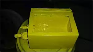

Vor ein paar Wochen hatte ich eine kleine Sperrholzkiste gebaut
und innen wie außen laminiert. Diese Kiste hab ich nun abgespachtelt
und in Gelb lackiert. Sie wird unter den Motor ins Boot eingebaut. Es
kommt eine Bilgenpumpe mit Schwimmerschalter rein und das Wasser
wird dann automatisch nach Außenbord gepumt.
Hits:	166
Größe:	33,2 KB

Alt 11.05.2014, 20:28
Benutzerbild von michael.b
michael.b michael.b ist offline
Registriert seit: 13.06.2008
Ort: Marl
Beiträge: 3.462
Boot: Keins mehr
2.915 Danke in 1.527 Beiträgen
Super Idee mit den Krümmern,Henning!!!
Denke defekte sollte man auch schon erkennen an stärkerer Dampfbildung an den Endrohren!!
Wenn bei mir mal Fächer einziehen kommt da auch ein Ablauf dran! Das muss ich kopieren.Hätte immer so Bedenken Fächerkrümmer zu montieren wegen den angesprochenen Problemen.
Mfg Michael
