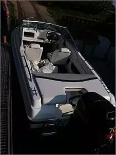

Eben gefahren, komm auf 48 km/h. Schon ganz ordentlich. Mein Vater macht auch nicht mehr bzw. weniger. Wenn man in Wellenrichtung in eine höhere Welle reinfährt, fahr ich fast nur auf dem Propeller. Macht echt Laune ^^
