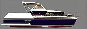

Ich habe mal ganz spontan und unprofessionell aus dem Bauch heraus ein bisschen mit Farbe gespielt. Was meint Ihr? Passt das? So wird sie denn dann aussehen.
Zum Vergleich nochmal, wie sie ursprünglich war. Ein drei Meter langer Unterschied

Hi Seebaer, ich meine die Farbe bringt kein Kontrast. wenn du allerdings mit Farbe meinen würdest hochglanz Klarlack auf Holz mit Stoppani Mogana gebeizt dann würde das bestimmt super aussehen. Ich selbst spiele auch noch mit den Farben. Denn auch die Polster im Fahrerstand bzw. Achtern Sitzgruppe müssen dazu passen.

Die braune Farbe steht natürlich für ungebeiztes und hochglänzend klar lackiertes Sipo-Mahagoni.
