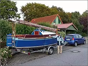

Willst Du mal sehen, wie ich mit meinem Boot auf die Reise gehe? Am Mast oder Baum gibt's nichts abzumontieren. Nur Baum und Gaffel runter, Mast legen, einpacken ......und los geht's! Bei Ankunft umgekehrte Reihenfolge.
Gruss Han spiCH, der SeebuebKlicken Sie auf die Grafik für eine größere Ansicht

Hallo Seebueb
Wie schwer ist Boot+Hänger? und trailerst du tatsächlich mit dem blauen Fiesta? oder steht der nur zufällig dort?

Hallo Fred,
Alles legitim! Boot 700 kg+Hänger 285 kg=985 kg. Der Zugwagen, Chevrolet Kalos, ist in der Schweiz für 1100 kg zugelassen. Relativ knapp, aber es reicht. Meistens hat's ja auf steilen Autobahnstrecken noch eine LKW-Schleichspur!
Gruss Han spiCH
Und benutzt du damit auch Sliprampen?

@Fred: Antwort ja! Beispiel: Sowohl auf der heimischen Rampe wie auf einem Slip in Flensburg-Fahrensodde hatte ich im August 2010 kein Problem. Dazu Fahrt nach Flensburg (ca.1000 km)und nach zwei Wochen zurück(nochmals 1000 km) ohne Probleme. An den steilen Rampen in der Rhön war ich halt ein kleiner Lastwagen (Spur ganz rechts)
@Robert:Ja, wenn's du gleich halten kannst: Es ist wunderschön, wenn du nicht so viel aus-und einfädeln musst für auf Reisen, das lernt man schätzen.

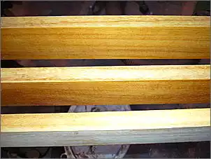

Dieses schöne Holz soll die Laufschiene meines Schiebeluks werden.
Ich hatte es Samstag zusammengeklebt, das Holz und Harz - Härtergemisch dabei erwärmt. Die angerauhten Flächen satt getränkt und mit Baumwollfasern angedickter Masse eingestrichen, sowie letztlich mit fünf Zwingen gefühlvoll verklebt.
Reste der Masse wurden mit Thixo und Glasperlen zu Spachtelmasse verarbeitet und im angeheizten Boot verarbeitet.
Weil die Klebemasse beim Holz so satt war, daß sie durch den Druck tropfte, habe ich die Hölzer nicht ins Boot gelegt, da die Leisten mit 2,20m sicherlich nicht ohne anzustoßen hineingegangen wären. Ich war zu faul evtl. hinterher sauber zu machen.
Jetzt habe ich den Salat. Das Epoxy reagierte nicht so wie erwartet. Es hat aus der Luft, vielleicht auch aus dem Holz zuviel Feuchte aufgenommen und war nach 2 Tagen immer noch weich, obwohl ich es gestern noch ins Boot legte und über 2Std. ordentlich beheizte.
Die Spachtelmasse hingegen war gestern schon wunderbar durchgetrocknet.
Jetzt habe ich das Epoxy so gut es ging mit Aze vom Holz abgewaschen und hoffe, daß es wieder soweit trocknet, um es neu anzuschleifen.
Was lernen wir daraus? Bei Epoxy ist in jedem Fall die erste Wärme entscheidend und auch angewärmtes Gemisch härtet bei zu großer Luftfeuchtigkeit im Temperaturgrenzbereich nicht durch.
Ach ja, dieses schöne Holz heißt Paulownia oder Kiri, es ist asiatischer Herkunft und wiegt zwischen Zeder und Balsa, bei nachgesagten Strukturwerten von Eiche. Einziger Wermutstropfen, es ist nicht Druckstabil, zwar besser als Balsa, aber mit dem Fingernagel lassen sich bei unbehandeltem Holz Löcher drücken.
Ich werde es in Glasfaser packen und die oben aufliegende Messingschiene bietet auch noch Schutz.

Sonntag: So 'n Tag - auch ich habe mit Verklebungen gekämpft und immer sind die Schraubzwingen abgerutscht wegen der schrägen Winkel, dazu waren es auch noch 4 Klebestellen, die gleichzeitig fixiert werden mussten. Ich kam ganz schön ins Schwitzen
Doch nun zu deinem Missgeschick: Pawlownia habe ich für meine Mallspanten genommen. Es taucht in mir bekannten Quellen nicht als Bootsholz auf. Es ist ja sehr formstabil, deswegen meine Verwendung, aber als Schiebeluk-Träger? Lohnt der Aufwand, wenn du es noch mit Glas versehen musst? Auch die Verschraubung mit dem Deck wird doch stark beansprucht, bzw. die Scherkräfte des Luks wirken auf die Verschraubung der Schiene - das Holz reißt da vielleicht mit der Zeit aus, wenn du nicht die Schraublöcher ausbohrst und mit Epoxy auffüllst.
Tendenziell würde ich einen Bootsrumpf sogar aus dem Holz bauen, gut eingepackt in Epoxy und E-Glas, es lässt sich aber nicht so gut biegen und auch Schrauben halten in ihm nicht gut...

Bert - Auf Paulownia bin ich im GIS - Blog von Michael Storer gestoßen.
Dort wird die Verwendung als Stringer beschrieben. Es soll bereits mehrere Jahre ohne Probleme in einem viel und grob genutztem Boot seinen Dienst tun.
Allerdings hast Du bezüglich der Verschraubung recht. Ich hatte vor alles zu verkleben, das Holz auf Deck mit Epoxy und die Messingschiene mit Sika.
Ich neige nicht zum vorschnellen Aufgeben, glaube aber, daß Probleme wie vorher beschrieben auch auf das Unterbewußte zurückzuführen sind. Schließlich kenne ich die Materialien mit denen ich arbeite und wenn dann so was passiert, kann man das auch als unterbewußte Bremse verstehen; anhalten und überdenken.
Eigentlich wollte ich das Paulownia nur als Holz für die Wegerung benutzen. Die Idee mit dem Luk kam mir dann so.
Danke Dir für Deine Denkanstöße.
1) Jetzt habe ich das Epoxy so gut es ging mit Aze vom Holz abgewaschen und hoffe, daß es wieder soweit trocknet, um es neu anzuschleifen.
2) Was lernen wir daraus? Bei Epoxy ist in jedem Fall die erste Wärme entscheidend und auch angewärmtes Gemisch härtet bei zu großer Luftfeuchtigkeit im Temperaturgrenzbereich nicht durch.....
Hallo Robert,
zu 1)
mit etwas mehr Geduld wäre es wahrscheinlich dennoch "durchmaschiert": nach dem schnellen erwärmen erfolgt zunächst einmal ein Erweichen des Epoxys, dann setzt die Härtung wieder mit Verzögerung ein...
zu 2)
vielleicht hätte ein schnellerer Härter geholfen!
Das angedickte oder dick aufgetragene Material hat sich vermutlich durch die eigene Wärmeentwicklung selbst beschleunigt / gehärtet. Bei dünnen "Coatings" ist das oftmals ein Problem.
Es gibt auch schnelle trotz geringer Temperatur und sogar unter Wasser härtende Epoxys...
Obwohl diese, zugegebnenrmaßen nicht immer das perfekte Material für alle Situationen sind.

Heute nachmittag war ich in der Werft, es waren genau 5° am Boot und das Epoxy, bzw. welches noch nicht abgewischt in den Poren steckt, war immer noch nicht getrocknet.
Ich habe die Laufschienen jetzt einfach abgelängt und ins warme Boot auf Folie gelegt, mal schauen wie es morgen aussieht.

Jetzt ist es ja eh zu spät. Aber nach meiner Erfahrung härtet Epoxi auch noch nach längerer Zeit (also nach Tagen) aus, wenn es dann die benötigte Temperatur bekommt. Es ist einfach so, dass unter einer bestimmten Temperatur der Polymerisationsprozess praktisch gestoppt wird, aber das Zeugs bleibt auf "standby", und wartet darauf dass du mit dem Heizlüfter kommst. Besonders bei dünnen Schichten ist das so. Dicke Schichten entwickeln eher mal genug Wärme beim polymerisieren, dass der einmal begonnene Prozess dann weiter läuft. Bei Polyester ist das anders. Das härtet nur in einem bestimmten Zeitfenster. wenns zu lange dauert, ist zuviel Polystyrol verdampft, das für den Prozess aber benötigt wird.
War vorhin noch mal da und habe für eine Stunde die Heizung angestellt.
Mittlerweile sieht es so aus, als würde es anziehen und durchtrocknen.
Irgendwie ist es mir aber doch ein Rätsel, daß der Prozeß solange dauert.
Auf dem Fußboden habe ich heute noch einen Tropfen von diesem Gemisch weggeputzt, es war immer noch wäßrig.
Die Halle liegt in einem Feld am Rhein, möglicherweise wird es dort einfach viel zu feucht, wenn es kalt ist.
Da der Härter, wie wir hier gelernt haben, hygroskopisch, also wasseraufnehmend ist, kann ich mir vorstellen, daß es daran liegt. Die Temperatur zu niedrig, das Gemisch härtet nicht aus und gleichzeitig diese hohe Luftfeuchte, welche das Gemisch spürbar wäßrig macht. Ihr müßt Euch das wie einen Tropfen mit Haut vorstellen. Igitt
