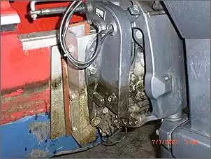

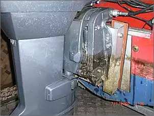

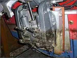

Ich weiss, dauert eben nur etwas länger als gedacht, spätestens zur nächsten Saison sollte es aber wohl klappen.
Übern Winter werde ich dann in die Motorwanne noch kleine Knie setzen um den Zug der Bolzen etwas besser zu verteilen. Des weiteren dreh ich den Kahn um und nehm mir die Stelle vor wo die Welle vom Wartburg Motor früher raus ging. Da verdünnisiert sich so langsam aber sicher die Spachtelmasse.
Also alte raus, neu rein und 2 lagen Matte drüber (mal schaun obs wirklich so einfach wird).
Und dann will ich irgendwann die 80 knacken..... Ziel ob nun realistisch oder nicht 85km/h (ist kla das ich dann noch ein bissel am setup feilen muss)
Gruß Toni

Zitat von FlipperPower Beitrag anzeigen
Übern Winter werde ich dann in die Motorwanne noch kleine Knie setzen um den Zug der Bolzen etwas besser zu verteilen. ...
Die Knie sind meiner Meinung nach überflüssig.
Um den Druck gleichmäßig zu verteilen habe ich eine 6mm Alu-Platte verwendet.
80km/h solltest Du schaffen, 85km/h wären ja ca. 10% mehr als derzeit, das wird schwierig (teuer) , ob der Aufwand im Verhältnis zum Nutzen steht musst Du entscheiden.

So eine schöne Alu Platte hab ich auch dran kleben.
Die biegt sich bei mir leicht wo die Bolzen druck ausüben, also kann der Druck/ die Zugkraft nicht gleichmäßig verteilt werden.
Ich werde mir aus Kunststoff große Unterlegscheiben machen, daneben die Knie setzen und dann alles schön laminieren.
Bei dir wird der Drück durch die Knebel eh viel besser verteilt als bei mir.
Und MEGA viel Geld werde ich nicht ins Setup stecken, werde später dann mit Laser fahren, wenns dann keine 85km/h sind ist es auch nicht so schlimm.
Gruß Toni
80 sollten drin sein,wenns mehr wird,sei glücklich...vergiss den blödsinn mit den knien in der wanne...das hab ich auch gemacht und könnt mich treten,ständig wasser in der wanne...wenn du im inneren beim übergang von wanne zum spiegel noch ringsum 3 lagen sauber aufträgst,sollte das genügen.
zusätzlich würd ich mir einfach beim metaller 2 größere Unterlegscheiben machen lassen,aus VA,das sollte nicht teuer sein.wie gesagt,wenn du nen 20er,oder 22er laser montieren solltest,wunder dich nicht,das sich am GPS nichts tut und die kiste nur mehr wankt,wenn der motor auf gleicher höhe bleibt.
Semper Fidelis
Meine Platte ist 6mm stark, da verbiegt sich nichts.
Gruss Stephan
Meine hat nur ca 3-4mm... Ist auch nur so ein billiges Riffelalublech.
Mein chinewalk ist zu 98% weg, vorne drin befindet sich jetzt wieder Zeug was man eben so braucht wie Anker, Badeleiter nen paar Leinen und Fender.
Ebenso liegt die Matte wieder drauf. Insgesammt vll 25-30kg.
Laufen tut der Kahn jetzt super. Der Übergang in Gleitfahrt geht auch recht flott.
Bin soweit sehr zufrieden.
Auch die Teleflex macht einen super Job.
Bei ca. 65 km/h kann ich das Lenkrad loslassen und der Kahn hält seinen Kurs.
Was meint ihr wie sich die Vmax verändert wenn ich 2cm mehr Setback raufpacke und den Motor noch ein paar (3-5) cm anhebe? (Geheen wir mal davon aus der der Prop nicht venteliert)
Gruß Toni
Die 2 cm mehr Setback brauch ich damit dier Lenkarm nicht mehr gegen die Motorwanne schlägt. Meine Rechtskurven sind zur Zeit noch sehr eingeschränkt. Ansonsten würde ich es auch so lassen.
Was ist denn mit der BayStar?
Das ist doch Unfug, was da passiert
und gefährlich auch noch.
Über den Winter wird doch wohl so eine Lenkung drinn sein.
Gruß aus Berlin

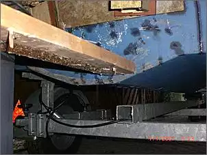

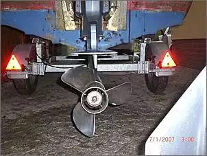

Heute hat die Sainon bei mir erstmal ihr Ende gefunden.
Ich hätte mir zwar besseres Wetter vorstellen können, aber was gemacht werden muss... wird gemacht.
Bei der letzen Ausfahrt hatte ich mal alles Überflüssige an Gewicht rausgelegt (also Anker, Liegematte und co).
Leider hatte ich kein GPS zur Hand, der DZM stieg bis 5600 rpm (also 100 Umdrehungen mehr als sonst). Der Kahn fuhr sich echt gut, leichtes chine walk was aber durch minimales Gegenlenken auszugleichen war.
Hatte richtig dolle Spaß gemacht.
Jetzt kommen noch ein paar Bilder vom Bracket und der Anbauhöhe des Motors. Zur Zeit dürfte der Motor max. 2cm Kravi über Boden sein. (Die Leiste hat eine Stärke von 20mm).
