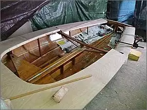

Hallo Tomek,
ich überlege schon seit Tagen ob du dir da nicht zuviel Gedanken zum Sperrholzbiegen machst. Schau dir doch mal das folgende Bild an:
http://78.47.106.105/attachment.php?...1&d=1244402406
Das ist 8mm Sperrholz und auch nicht gedämpft, nur trocken gebogen. Klar federt das zurück wenn ich die Schraubzwingen / Spanngurte löse. Wenn das aber später alles miteinander verklebt und beschichtet ist sehe ich da kein Problem.
Kannst du die Platte an der Stelle wo du sie montieren möchtest nicht vernünftig fixieren oder warum willst du unbedingt dämpfen.
Mach es dir nicht komplizierter als nötig.
Gruß Holger

Hi Monk,
habe mittlerweile auch meine Taktik geändert. Biege mit Druck aber unterstütze das durch mehrfaches Bügeln mit einem Dampfbügeleisen. Das Holz läßt sich so gut anpassen. Dr Biegeradius bei meiner Stelle ist schon ein wenig kleiner als auf dienen Bildern. Aber ich denke es funktioniert so.

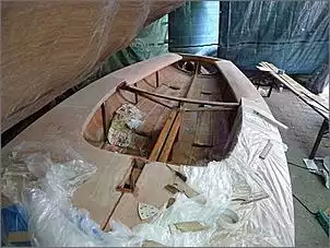

Andere Frage:
Mir fehlt noch eine langer Holzstreifen der innen vertikal an das Deck angebracht werden muss. kann zweigeteilt sein. ca. 5 cm hoch, 3m lang. Wird auf ein festes Holzgerippe aufgeklebt muss also nicht stabil sein sondern nur dekorativ.
siehe altes Bild:
Hits:	760
Größe:	35,6 KB
Was sollte ich hier für Holz nehmen?
Ist das eine reine dünne Furnierschicht?
Kann ich diese auch bei einem regulären Holzhändler in der Nähe bekommen? (Also nicht AW100, da ja dann keine Schichten) ?
Ich komm halt momentan nicht nach Hamburg, und fände es einfacher wenn das so ein Standard holz ding iss.
Grüße!
Tomek

Hi Tomek,
an den Zustand auf dem Bild erinnere ich mich noch gut - Dezember letzten Jahres, Du hast bis jetzt eine super Arbeit abgeliefert
Zu deinem "Zierstreifen" : wie wäre es, wenn Du bei einem Schreiner einen bzw. zwei entsprechende Streifen von einer Bohle abschneiden lässt?

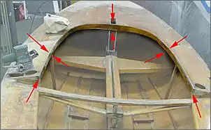

Hallo Tomek,
erst mal herzlichen Glückwunsch zu Deinem Projekt und dem bisherigen Verlauf. Ich bin ja nicht der einzige Bewunderer Deiner Arbeit, habe ich festgestellt…
Bin selber auch begeisterter Korsar-Segler - leider kein Holzboot, aber die HERZAUSGOLD ist immerhin auch schon 30…
Was mir die letzten Tage durch den Kopf gegangen ist: Moderne Korsare (und z.B. auch FDs) haben ein Y-Schott (s. Skizze), das einige zusätzliche Steifigkeit in den Rumpf bringt und verhindert, daß der Rumpf unter dem Zug von Wanten und Vorstand quasi schmäler wird.
Hältst Du (auch die Meinung der anderen Mitleser würde mich natürlich interssieren) es für machbar, so ein Y-Schott in einen Holzkorsar einzubauen? - Das fände ich traumhaft - ein Holzboot - mit fast der Steifigkeit eines Joghurtbechers…
Herzliche Grüße - und weiter viel Erfolg, Du schaffst das!!
Wolf

Hallo Herzausgold,
willkommen hier im
Wie gehts einem deinem Zuckerboden?
Ein Y-Schott ist eine gute Idee... Hier mal meine Überlegungen dazu:
- für die eigentliche Form der drei "Flügel" mit Pappschablonen arbeiten, zwei Stück sollten reichen
- im Bug müsste ein Querschott rein, damit der Fockroller einschliesslich Befestigung "frei" bleibt; damit wird allerdings ein vernachlässigbarer Teil der Kräfte in den Bug geleitet
- die beiden schrägen Schotten müssen auch an die Decksspanten angepassten werden, etwas kniffelig aber machbar
- Einbau mittels Stich & Glue? Auf jeden Fall mit Harz und Gewebe...
- Lenzöffnungen nicht vergessen, sonst wird der Bug etwas schwer
- am Längsschott unter Deck liesse sich wunderbar das Röhren für den Fockroller befestigen lassen
Sonst noch was? Von mir war's das erstmal
Ich glaube, ich drehe mein Boot vor der Zeit mal rum und schau von oben rein...
Viele Grüsse,
Eckhard

wenn ich mir die Bilder aus #316 ansehe, insbesondere die beiden auf der linken Seite, sehe ich die Spi-Trompete auf der linken Seite (also das andere Rechts), zwischen Wantenspanner und Lautsprecher. Meiner Miss Sophie werde ich die Belastung eines Spis nicht mehr zumuten, sie ist eben eine ältere Dame...
Viele Grüsse,
Eckhard
Beste Grüße, Egge
Hits:	1017
Größe:	46,3 KB
Beim oberen Bild sieht man das bereits feritg gebogene und verklebte Deck. Die beiden hinteren Platten waren der Nerv pur. Richtung Bug ist innen noch kein Furnier dran und man sieht das pure Decksholz unter dem Sperrholz. Weiterhin wird hier gerade das innere Anlehn-Holz eingeklebt.
Am Heck wurde bereits eine neue Abschlussleiste eingeklebt und geschliffen.
Hits:	1013
Größe:	44,4 KB
Auf diesem Bild sind nun alle Hölzer verklebt und geschliffen. Der Innenbogen des Decks wurde mit Teak-Furnier verkleidet und angepasst.
Auch der Mast-Auschnitt wurde gesägt und innen vier Führungsholz-Plättchen eingeklebt.
Aktuell bin ich gerade am "Schäften" der Scheuerleisten. Muss leider um auf 5,20m zu kommen drei Stück verbinden. Will dies zuerst tun um dann am Stück anbauen zu können. Diese werden zuvor gebohrt.
Yo,
dann mal bis bald!
Tomek
