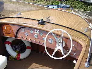

Hmmmm, tolles Rot . Bedenke einfach, Rot ist die Farbe die unter der Sonne am schnellsten ausbleicht...
Deckst Du die Klammern nocht ab? So sieht das rein optisch nicht so nett aus ... Ist aber nur meine Meinung.
Bei meinem Siggi Meier war auch so ein Wulst angetackert, da wurde aber so ein Band mitangetackert das oben rechts und links eine Überlappung zur Mitte hin hatte. Das hat dann den Vorteil dass man die Klammern nicht gesehen hat.
Ich hoffe ich konnt mich einigermassen verständlich ausdrücken....

Das Foto soll mein Geschreibsel ein bisschen verdeutlichen....

Weiterer fortschritt
Hits:	148
Größe:	51,1 KB
ID:	749644   Klicken Sie auf die Grafik für eine größere Ansicht
Hits:	143
Größe:	58,8 KB

So, nun wird alles wieder zusammengesetzt, um es dann definitiv einzubauen. mit dem Armaturenbrett habe ich bereits begonnen. Die Ruderanlage habe ich ebenfals eingebaut und funktioniert sehr gut. Ich habe allen Führungsbuchsen des Steuerrades neu gemacht in dem ich Polyurethanbuchsen gedreht habe.
Das Steuerrad ist erst Grundiert und wird weiss lackiert. Dann kommen zwei rote Ledergriffe daran.
Heute werde ich den Abschluss auf der linken Seite machen und dann mit der Verkabelung beginnen. Mir gefällt die Rot-Weiss-Kombi immer besser
