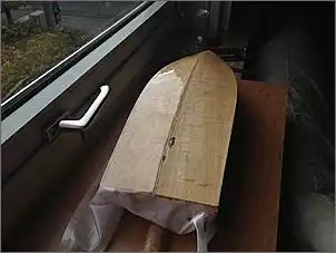

Tages Pensum geschafft
Hits:	16
Größe:	46,6 KB
Via iPhone !
Es grüßt Flo
  #308
Alt 08.10.2012, 16:25
else else ist offline
Registriert seit: 11.10.2005
Beiträge: 4.053
Sieht schon gut aus, noch geringe Schleifarbeiten, und dann Lack drauf!

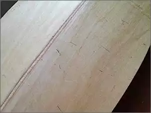

Ich habe mich auch dran gewagt , und bin ehrlich nicht zufrieden den "besten" Pinsel auf Anraten des Verkäufers gekauft und dann solch ein Ergebnis
Ich könnte Kotzen
Ich könnte Kotzen
Anhang 396425
Anhang 396426
Via iPhone !
Kannst Du die Borsten noch rauspopeln?
Das Harz muss nach dem durchtränken des Gewebes wieder abgezogen werden. Ich habe dazu einen Gummispachtel (Rakel) genommen, gibt´s im Baumarkt bei den Fliesen, weil man den zum verfugen nimmt.
Das Harz darf jetzt noch nicht glatt sein, die Gewebestruktur sollte erkennbar sein.
hätte man dafür nicht abreißgewebe nehmen können
das fängt schon an zu Härten , da schabe ich mir höchstens die matte vom Boot
Die Borsten raus popeln hab ich versucht aber es sind so dermaßen viele, und die ganze glatte oberfläche wurde kaputt gemacht und dann ist sogar die matte gerissen - da hab ichs gelassen
ich versuch das ganze raus zu schleifen , wird zwar eine schweine arbeit aber es ist mir eine lehre andere Pinsel zu kaufen - welche weiss ich nicht

Ich hab ganz einfache Lasurpinsel.
Neue Pinsel verlieren immer Borsten, die muss man vorher gut auswaschen und auf Schmirgelpapier ausschlagen.
Teure Pinsel brauchst du zum laminieren nicht.
aber für den ersten Versuch geht das doch. Ich hab damals mit einem Kohlefaserbord angefangen zu üben. Wie das geworden ist, brauche ich nicht zu betonen.....

Flo... Weshalb kommt deine Welle außermittig durch den Rumpf?
Gewollte Permanentkurve?
Feddo
Schlechtes Wetter gibt es nicht...
  #317
Alt 10.10.2012, 15:48
Benutzerbild von Bartho
Bartho Bartho ist offline
Registriert seit: 13.06.2010
Ort: Nähe Cuxhaven
Beiträge: 2.982
Boot: Bavaria 820
Rufzeichen oder MMSI: DJ4866
2.462 Danke in 1.381 Beiträgen
Hehe nein das Täuscht wirklich wegen der maserung des Holzes
ist schon mittig , wollte das am anfang auch nicht glauben

Kann ich eigentlich mit´n Schwingschleifer rüber gehen oder muss ich echt per Hand schleifen ?
Es grüßt Flo

Schwingschleifer sind für ebene Flächen konstruiert. Damit wirst du deinen Rumpf keinesfalls zufriedenstellend schleifen können.
okay danke dir dachte nur dann würds schneller gehen

Du kannst auch eine Kettensäge zum ausschneiden der Teile nehmen... man(n) muß halt nur mit umgehen können !!
By Karsten
