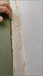

Die grüne Bodenplatte ist GFK, siehe Bild. Die Glasfaserstruktur ist gut zu erkennen. Sehr erfreulich ist der gute Zustand des GFK-Rumpfes unterhalb der Bodenplatte. Nachdem der nasse Schaum raus war ist alles schnell getrocknet. Das Laminat ist fest, nicht aufgeblüht und kann prima angeschliffen werden. Da wir den Boden und den Schaum in Stücken entfernt haben kann ich kein Gesamtgewicht nennen. 30 kg waren es bestimmt. Der Rumpf lässt sich in diesem Zustand jedenfalls locker von 2 Personen anheben. Gewicht ist garantiert ein Thema. Was hast Du für einen Motor angebaut?
Bin auf die Infos von Burmi sehr gespannt!!

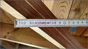

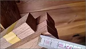

Ich habe von einem derzeit ruhenden Projekt noch 4m lange Eichenleisten 35x15 mm liegen. Davon würde ich eine oder zwei flach (oder hochkant) auf jede Seite des Bodens kleben und dann Wrangen im Abstand von 30-50cm aus max. 20mm dickem Vollholz setzen ... Den Boden dann möglichst dünn. Muss man dann rechnen - weniger Wrangen dafür dickeres Sperrholz oder umgekehrt.

Um diese Leisten beneide ich Dich aber!! Würde ich genau so machen.
