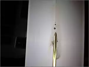

Hab heute einiges gemacht , das Stevenrohr,Ruderstevenrohr und Motor eingeklebt
dann noch das Ruder gebaut und Poliert
bald werden die 2 fehelenden LED´s in die Treppe gebaut und die UW-Beleuchtung wird gelötet
es geht bislang gut voran so das ich bald Lackieren kann

hej florian,
es tut sich ja was bei dir.
sag mal: was für einen motor hast du verbaut?
kann es sein, dass der ein wenig "oversized" ist?
der kommt mir im vergleich zum modell sehr gross vor.
den ruderkoker würde ich bündig mit dem uw-schiff abschliessen lassen und den "spaten" weiter nach oben setzen.
gruss tom

Der motor dürfte ein 360er sein - war der kleinste den ich fand und kaufen wollte ich nun auch keinen dafür
Rudersteven hab ich bei meinen Bruder auch so gestaltet, find das sieht besser aus - ich werds so lassen
