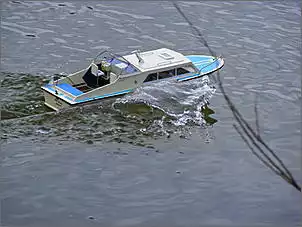

Gratuliere Dir auch Recht herzlich zur gelungenen Jungfernfahrt.
Sieht sehr schön aus.
Gewichtsmäßig würde ich mehr nach achtern verlagern.
Gruß Mani
Allen eine Gute Fahrt

Hallo Mani,
danke Dir!
Das mit der leichten Buglastigkeit hatte ich auch bemerkt und das wird auch geändert.

Auch von mir herzlichen Glückwunsch zur Jungfernfahrt... Sieht schick aus auf dem Wasser...
Evtl. solltest Du noch solche Leisten an den Bug kleben damit sich das Wasser nicht am Bug so stark hoch zieht
Sonst wirklich schick das Böötchen...

Danke dir, Hendrik.
Das Original ist ein Verdränger und die Vollgasfahrten sind absolut "oversized".
Wenn ich einen Renner draus machen wollte, dann würde das Ding auch noch Trimmklappen kriegen.
Ich hatte kurz überlegt, diese "Wellenabweiser" (Wissende mögen mir diesen unwissenden Begriff verzeihen) dranzubauen. Aber die hat mein Boot auch nicht und braucht es auch nicht, weil es mit dem Motor nieeeeeee in Gleitfahrt kommen wird.

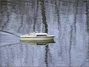

Standard 2. Fahrt
Moin Trööties,
ich habe heute ein zweites Akkubrett in den Rumpf gesetzt und der Akku liegt jetzt ein gutes Stück weiter hinten im Rumpf, über der Wellenkupplung.
Da ich an die Kupplung noch rankommen muss, wurde das Brett nicht auf den Auflagen verleimt, sondern rausnehmbar gestaltet.
Das Boot liegt jetzt besser im Wasser. Der Vorteil ist, dass ich im Bedarfsfall den Akku auch wieder im Bug einsetzen kann. Das ist eventuell besser, wenn ein bisschen Wellengang ist. Ausserdem kann ich, da der Rumpf an der Stelle breiter ist, den Akku auch zu den Seiten verschieben.
