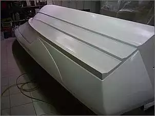

Nach tagelangen schleifen und etwas nachspachteln
melde ich mich mal wieder.
Jetzt noch etwas Feinschliff, dann kann der Füller
angerührt werden.
Und dann wieder S C H L E I F E N !!!!

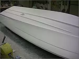

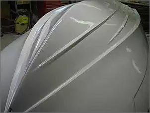

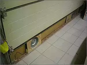

Ich habe gerade 2,5 Kg Füller gespritzt.
Meine selbstgebaute Absaugung hat super Dienste geleistet,
Kein Nebel in der Halle.

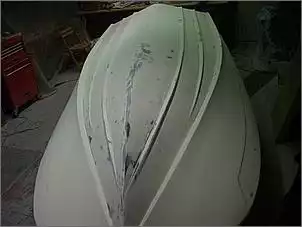

Bin gerade am Füller schleifen,
einige Stellen mußte ich nochmal nachspachteln,
( Epoxy Spachtel, dunkel grau )
muß da nochmal Füller drüber oder deckt das der Lack ab??
Glatt ist es.

Hallo Jörg,
füller die Stelle , es kann sein das der Lack sonst an der Stelle hoch geht.
Gruß Stefan

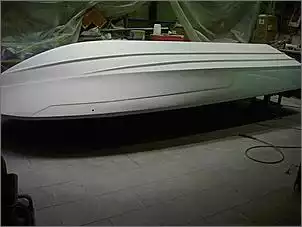

So, mit schleifen bin ich durch, morgen wird die Halle sauber gemacht,
Freitag und Samstag hab ich keine Zeit,
aber am Sonntag kommt der Lack drauf.
