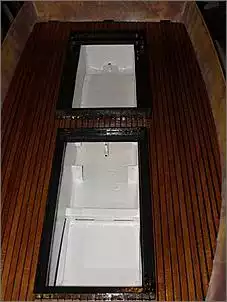

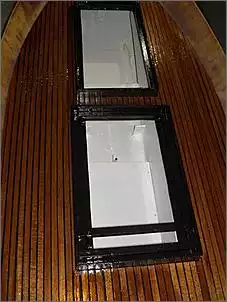

Habe heute am Abend noch den sichtbaren Bereich des Rumpfinneren lackiert. Ist nicht perfekt, aber eh mein Schlafzimmer, das niemand sehen darf
Hits:	245
Größe:	30,7 KB
Hits:	242
Größe:	36,7 KB
Das Deck habe ich vorerst nur probehalber aufgesetzt.
Morgen werde ich diesen Bereich noch einmal mit Epoxi streichen um sicher zu gehen, dass sich die Chemikalien vertragen. Das innere Schanzkleid ist fertig geschliffen. Die Außenseite wird hoffentlich besser schleifbar sein.

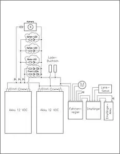

heute habe ich leider nicht viel geschafft. Ein wenig habe ich am Schaltplan gezeichnet, sonst aber nichts.

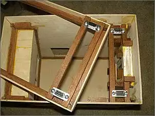

nach einem längeren Arbeitstag habe ich heute wieder ein wenig weiter gebracht: der Großteil der Rumpf-Außenseite ist geschliffen und der "Schaltplan" ist fertig
Hits:	150
Größe:	18,1 KB
Speziell beim gemeinsam Leiter (schwarz) ist es mir ein bisschen ein Rätsel, wie ich die vielen Knotenpunkte gestalten soll. Gibt es spezielle Verteiler für so einen Fall? Immerhin sollen 6 Kabel mit 1 Kabel verbunden werden!
Das Boot werde ich morgen in die Firma mitnehmen und schauen, was der Tischler zur Beschichtung sagt, wenn er es sieht. Gerne teile ich meine neuen Erkenntnisse mit Euch.
Andrea -- freut mich, dass der Plan und die Beschreibungen angekommen sind. Ich wünsche Dir viel Spaß bei dem Projekt - es ist wirklich nicht so schwer, wenn man es Schritt-für-Schritt angeht. Kommst Du mit meinen Modifikationen zurecht? Beim Schanzkleid musst Du beachten, dass der Rand am Papier nicht groß genug war, die gesamten 60 mm einzuzeichnen. Das muss man beim Auflegen auf das Sperrholz berücksichtigen. Sollte es noch weitere Fragen geben, dann nur zu!
Zum Holz kann ich nicht viel sagen, außer dass ich 3 mm Sperrholz verwendet habe (lt. Plan). Beim Rumpf würde ich es wieder machen, da ich in der Zwischenzeit der Meinung bin, dass er nicht schwer genug sein kann; beim Aufbau würde ich aber - wenn möglich - 2 mm verwenden. Für den Rumpf kommst Du mit einer 4' x 4'-Platte aus, bedenke aber, dass Du für einen Aufbau, wie ich ihn habe, wesentlich mehr Holz brauchst als für den Aufbau lt. Plan. Dafür habe ich 2 Platten 1' x 4' gebraucht (an die neuen Einheiten wirst Du dich auch gewöhnen müssen ) und ich habe jetzt sehr wenige Reste.
Wünsche viel Spaß beim Bau und viel Erfolg! So wie Ralf, bin auch ich schon sehr gespannt auf einen Tröt. Den Titel finde ich gut!

auf einer der vorherigen seiten hattest du ja gezeigt wie du die LEDs anschließen möchtest (mit schrumpfschlauch und dem gedrilltem kabel, richtig?), da könntest du ein kleines stück lochrasterplatine nehmen und alles schön nach plan verlöten. die schalter könnte man da dann auch noch unterbringen.
vorteil: es ist relativ aufgeräumt und fehler sind leichter zu finden/lokalisieren
nachteil: ein weiteres "bauteil" das irgendwo montiert werden muss..
ich habe mir mal ne 2m LED-leiste als hintergrundbeleuchtung gebaut, da habe ich die 2 langen, stromversorgenden leitungen an den passenden stellen mittels kleiner flamme oder lötkolben abisoliert und mit den LEDs verlötet. das sieht absolut nicht schön aus, spart aber kabel und zeit..

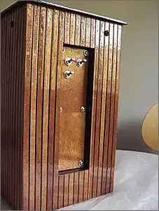

Danke für die Idee mit der Lochplatine. Ich weiß zwar (noch?) nicht, wie man eine Leiterbahn (?) verlegt, die Idee ist aber reizvoll - ich lerne gerne dazu. Ich muss aber berücksichtigen, dass das ganze Vehikel im Salzwasser unterwegs ist und in einer sehr feuchten Atmosphäre. Für die Schalter habe ich meinen wunderbaren Schaltschrank
Hits:	141
Größe:	39,8 KB
auf den ich nicht verzichten möchte. Für die restliche "Unordnung", die noch kommt, wäre so eine Platine allerdings die Lösung. Kann man die nach dem verlöten in Epoxi tauchen, um sie zu isolieren?

bisher habe ich beim Schaltplan keinen Fehler finden können, aber ich bin auch nicht der Super-Spezialist. Das Ladegerät ist absolut ok. Der Servo auch. Bei dem Regler habe ich keinen Hinweis darauf gefunden, dass der auch "rückwärts" kann. Aber ansonsten ist der auch brauchbar. Witzigerweise sind die Online-Stores bei euch nicht teurer, als wenn ich direkt über ebay in China bestellen würde.
Den Empfängerakku kannst du dir sparen, wenn der Regler BEC hat. Dann wird der Empfänger über den "großen" Akku mit versorgt!
Liebe Grüße

das mit dem "rückwärts" ist mir auch aufgefallen und hat mich nicht unbedingt angeregt, ihn zu besorgen. Ohne "rückwärts" kann ich ihn gleich in die Tampa Bay schmeißen und mir den Einbau sparen.
