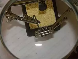

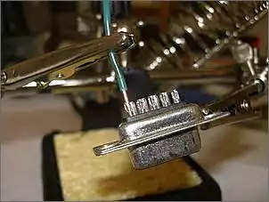

Die helfende Hand ist ziemlich genial, muss ich sagen
Hits:	78
Größe:	23,5 KB
Hits:	78
Größe:	30,5 KB
Kleine Dinge werden plötzlich ganz groß. Den Lötkolben muss ich erst finden oder auf meine Liebste warten. Werde aber strikt nach Ralfs Anweisung vorgehen und Euch berichten.
Anhang 229628
Anhang 229629
MOMENT
wenn ich das richtig sehe sind das starre Kabel, keine Litze. Die brechen gerne bei Vibrationen / Erschütterungen.
Wird aber gehen, mechanische Belastung ist ja nicht so gross. Nächstes Mal kaufst du dann Kabel welches aus einzelnen dünnen Kupferfäden besteht. Zumindest für den Anschluss Motor, Regler, Akku. Mit einem Mindestdurchmesser von 1,5 mm2.
Geändert von Sealine Hippe (30.08.2010 um 21:02 Uhr)

Zitat von Sealine Hippe Beitrag anzeigen
MOMENT
Oha, das mit den Vibrationen wusste ich nicht. Ich war mir nicht sicher, was ein Klingeldraht ist, dabei habe ich eher an ein "weiches" Telefonkabel gedacht. Hätte ich hinterfragen sollen.
Wie habt Ihr eigentlich die Drähte in Euren Booten verlegt? Kreuz & quer, herum hängend? Oder Kabelkanäle? Ich habe winzige Kabelbinder, wüsste aber nicht, wo und wie ich sie festmachen soll.
Mit sonnigen Grüßen,
Clemens
