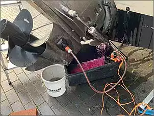

Habe ich gestern auch hinter mich gebracht.

Moinsen,
das mit der Pumpe finde ich eine gute Idee

Danke für die Bebilderung, welche herkömliche Pumpe nehmt ihr da für 80°C Wassertemperatur?

Ich benutzt eine Bilgenpumpe

Ich hab eine aus dem Baumarkt. So eine Tauchpumpe die 7000ltr die stunde macht. Und Bis auf 2mm flach saugend ist.
Ca 60€
Hat jetzt gut 14 einwinterungen hinter sich
Wird halt bei mehreren Booten benutzt jedes Jahr.

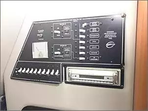

Hallo zusammen, hat vielleicht jemand noch ein Operator Panel das er nicht mehr benötigt und gerne verkaufen möchte....?

  #3221

So was
https://www.iherney.com/index.php?ma...ducts_id=26499
Und kauf sofort ein Lottoschein
Gr Jack

Falls es nicht original Crownline sein muss:
https://www.ebay.de/itm/WE-Panel-12-...oAAOSwimdgD-Z7 (PaidLink)

das sieht super aus....... hab die mal angeschrieben weil auf der Seite konnte ich auch keinen Versand nach Deutschland auswählen. Hoffentlich ist es das was ich benötige und das sie es auch schicken......
wobei man sagen muss das die Seite schon komisch irgendwie ist..... sucht man mal mit der Teile Nummer gibt es diese Firma unter den verschiedensten Namen.....
naja mal abwarten ob sie antworten....

Ich habe mir das damals die Panel für meine 268er von einem Bekannten der bei einer sehr großen deutschen Fluggesellschaft arbeitet nachbauen lassen.
Sah sehr gut aus, Aluminium 1 : 1 nachgearbeitet.
Vielleicht kennst Du ja auch jemanden der dort schafft...

sieht wohl nach nem Fake Shop aus.... Schade
