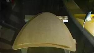

Ganz nebenbei habe ich einen "Platzhalter" für die
Scheibe aus 12 mm MDF gebaut.
Dieses Teil wird später in der Form fixiert.
Hits:	160
Größe:	33,5 KB
Warum ist das kein Teil der Form?
Ich möchte ein Hatch mit Fenster, mein Freund Mike
ist sich noch nicht sicher. So können beide Varianten
gebaut werden

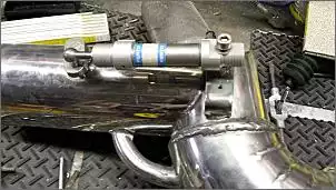

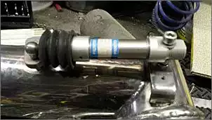

Heute hab ich keine Lust auf die Form vom Hatch gehabt.
Ich wollte mal wieder mit Metall spielen
Die Luftzylinder sind nun an die Umschaltung angepasst.
Hits:	180

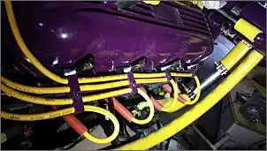

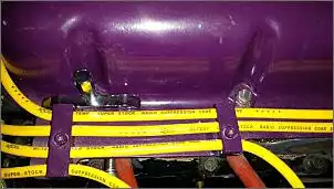

Alt 02.03.2014, 17:21
Dank einer netten Spende hier aus dem Forum musste ich
noch mal an die Ventildeckelschrauben gehen.
Links neu, rechts alt
Hits:	280
Größe:	67,8 KB
So schaut die ganze Reihe aus.
Hits:	272
Größe:	74,8 KB
  #3134

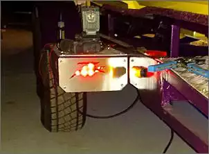

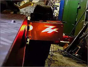

Ende letzten Jahres habe ich diese schicken Edelstahl
Bleche vor die US Rückleuchten gesetzt. Ganz zufrieden
war ich nicht mit dem Ergebniss.
Hits:	199
Größe:	65,6 KB
Heute hab ich nachgebessert.
Ein stück Rotes Acrylglas als "Streuscheibe" ist nun zwischen
Lampe und Blech. Nun ist es so wie ich es haben möchte.
Hits:	197
Größe:	40,8 KB

Sind ja Top die Ventildeckelverschraubungen!!

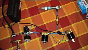

Alt 05.03.2014, 22:25
Ein kleiner Test zur pneumatischen Klappensteuerung.
Hits:	190
Größe:	72,7 KB
Es funtzt
Nun fehlt noch ein 3 Liter Drucktank, der grad von einem Bekannten
aus Edelstahl gebaut wird, dann ist die Geschichte kpl.
Der richtige Aufbau wird sein (von links nach rechts):
Kompressor
T-Stück mit Druckschalter 7 Bar an / 10 Bar aus (unten links halb im Bild)
Drucktank
Druckminderventil
Magnetschalter N/C (Stromlos geschlossen)
T-Stück
nach rechts: Magnetventil N/O (Stromlos offen)
nach oben: Zylinder (Später mit Verteiler auf zwei Zylinder)
So kann ich die Geschichte über einen Schalter An/Aus steuern
Ja ich weiß ein 2/3 Pneumatikventil wäre einfacher gewesen aber ich hatte noch die zwei 1/4" Magnetventile N/O und N/C im Lager liegen
  #3138
Und, klingt wie...? (Soundfile)
LG Andreas
  #3139
Alt 06.03.2014, 13:11
pfffffffklok

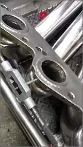

Alt 08.03.2014, 19:14

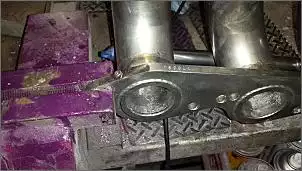

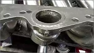

Die Löcher hatte mir Alfred gebohrt
Ich habe heute die Gewinde geschnitten.
Hits:	139
Größe:	65,8 KB
Und Schrauben reingedreht
Hits:	159
Größe:	58,3 KB
Verd.... passt nicht
Hits:	167
Größe:	73,1 KB
Ach ja, warum macht man so etwas?
Um bein späteren einstellen der Maschine die Abgastemperatur zu messen.
Nun muss Plan "B" her.
Die Schrauben sitzen jetzt ohne Kopf (Madenschrauben) als Stopfen im Krümmer, gesichert mit einem Hammerschlag auf den Körner.

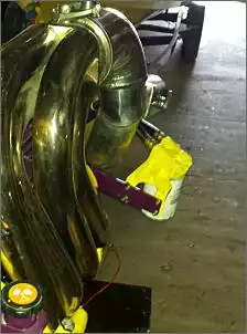

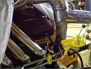

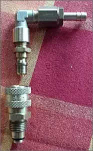

Der Remote Oilfilter hat endlich eine Platz am Motor bekommen.
Hits:	185
Größe:	44,3 KB
Dummerweise hab ich mir nicht gemerkt wie er angeschlossen war
Motor - Filteradapter (Pfeiltichtung) - Oelkühler - Motor
Ich glaub so war es
Irgendwie war das heute nicht mein Tag, mal schauen was ich morgen verbocken kann

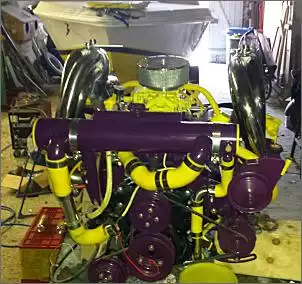

  #3141
Alt 09.03.2014, 13:43
Nun hab ich eine Stelle für die messung der
Abgastemperatur gefunden. Stb. Seite erster
Zylinder schräg von oben, da kommt man später
auch gut ran.
Hits:	212
Größe:	78,1 KB

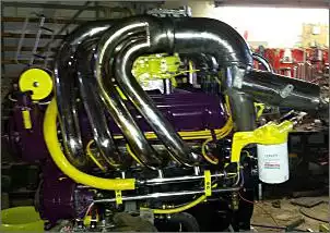

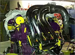

Beide Krümmer sind montiert
Hits:	206
Größe:	102,4 KB
Und der Oelfilter sitzt inkl Schläuche da wo ich ihn haben möchte
Hits:	190
Größe:	72,7 KB
Hits:	206
Größe:	93,7 KB
  #3142
Alt 09.03.2014, 13:55
Emotion Emotion ist offline
Beiträge: 12.312
Schraubstock in purple
  #3143

  #3144
Alt 09.03.2014, 14:22
Benutzerbild von Snackman
Snackman Snackman ist offline
Registriert seit: 14.06.2008
Beiträge: 2.596
Boot: Chriscraft Commander
4.684 Danke in 1.887 Beiträgen
Hm, ist mir jaschon mehrfach aufgefallen:
Warum baut man die Krümmer von Bootsmotoren eigentlich so in die Höhe?
Ansonsten, erstklasssige Arbeit Henning!!!
Marco,
  #3145
Alt 09.03.2014, 14:50
Benutzerbild von Ruedi
Ruedi Ruedi ist offline
Registriert seit: 07.04.2005
Ort: an der See
Beiträge: 899
Boot: was schnelles
1.784 Danke in 801 Beiträgen
Vielleicht um das Risiko (Wasserschlag) um ein weiteres zu minimieren.
Gruß Rüdiger
Das Wasser steht doch in dem Rohr welches nach oben geht auch drinn, oder?
Marco,
  #3148
Alt 09.03.2014, 15:55
Benutzerbild von Mutiny
Mutiny Mutiny ist offline
Registriert seit: 17.09.2003
Ort: Kassel-Calden
Beiträge: 1.802
Boot: Bayliner 2051 SS 5,7L
1.496 Danke in 849 Beiträgen
Ja, aber nur da wo es hin soll!
Viele Grüße Dieter
