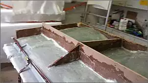

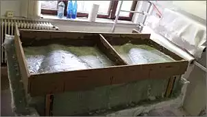

Der Rahmen ist fertig und anlaminiert.
Hits:	169
Größe:	57,2 KB
Hits:	169
Größe:	60,0 KB
Nun folgen die Vorbereitungen zum entformen.
-aushärten (Heizung steht auf vollgas)
-aufräumen
-drehen

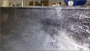

Es hat ein wenig gedauert aber nun ist der Hartkeks entformt
Hits:	201
Größe:	81,7 KB
Sogar die scharfen 90 grad Winkel sind 1A geworden.
Hits:	201
Größe:	46,7 KB
Morgen werde ich die Form putzen und den Müll, die Urform, entsorgen.
Und wieder hab ich was neues gemacht, das ist meine erste selbstgebaute Negativ Form

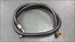

Dank Lennard http://www.boote-forum.de/member.php?u=53779
habe ich nun einen Servo Oelschlauch.
Hits:	206
Größe:	34,0 KB
Den passenden Schnellkupplungsnippel hab ich noch in meiner Grabbelkiste.
Nun muss ich nur noch einen Nippel für die Rücklaufleitung suchen.

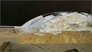

Es tat mir schon weh ein Teil das mit viel, ganz viel Arbeit gebaut wurde entgültig zu zerstören
Hits:	175
Größe:	75,6 KB
Aber so kann man schön die Schichten erkennen
Die erste Form, dann die Veränderung vom Design. Da kamen richtig gute
Erinnerungen der letzten Jahre zu Tage

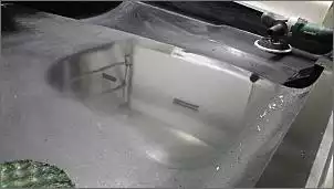

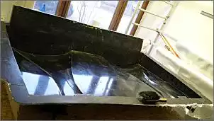

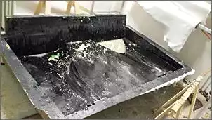

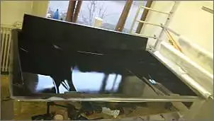

Die Form steht nun wieder auf dem Tisch.
Einmal grob durchgefegt, schaut gut aus
Hits:	242
Größe:	68,2 KB
Nach dem auswischen hab ich dann doch ein paar
kleine Fehlstellen gefunden.
Ok, da muss ich etwas nacharbeiten.
Hits:	228
Größe:	42,0 KB
Aber im Großen und Ganzen ist es eine richtig gute
Form geworden, ich bin zufrieden.
Hits:	222
Größe:	48,6 KB
Beim späteren Bau des Originals muss ich also noch sauberer Arbeiten.

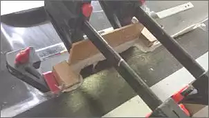

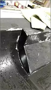

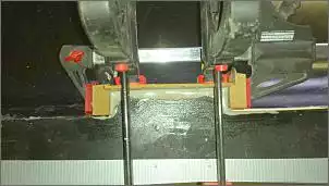

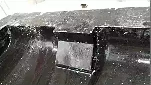

Leider ist an der Stb. Scharniertasche beim entformen etwas abgebrochen.
Zwischen Gelcoat und der ersten Matte hatte sich etwas Luft eingeschlichen.
Daher hab ich das eben verschalt und mit angedicktem Epoxy nachgearbeitet.
Alles wird gut

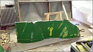

Die Urform wollte einfach nicht aus der Form
Hits:	171
Größe:	39,1 KB
Den Fehler hab ich schnell gefunden.
Beim Schleifen und polieren hatte mich zu 95% auf die obere
Fläche und die hintere Rundung konzentriert.
Die beiden Seiten und die Front hab ich halbherzig bearbeitet.
Daher waren die drei Seiten nicht so topfeben.
Diese leicht rauen Flächen hatten sich wunderbar mit der Form verzahnt.

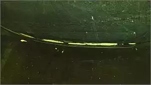

Nun hatte ich mir gedacht: Zieh doch eine Lage 2K Autolack
über die ganze Form.
Gesagt getan
Alles mit K1000 geschliffen, mit Silikonentferner gereinigt und
drauf den schwarzen Lack.
Hits:	169
Größe:	50,2 KB

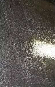

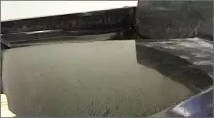

Und wieder ein Problem.
Orangenhaut von feinsten
Hits:	158
Größe:	102,2 KB
Also ran an das K600er Papier
Hits:	155
Größe:	78,9 KB
Geht doch ......

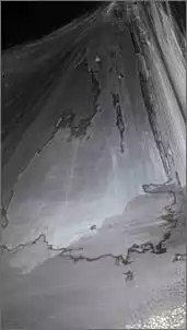

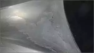

Das ist nicht durchgeschliffen, das ist abgefallen
Mit dem Fingernagel kann ich die Farbe stellenweise abpuhlen
Hits:	154
Größe:	41,5 KB

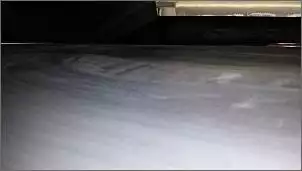

Zu guter letzt hab ich zu testzwecken eine Fläche wo die
Farbe nicht abfällt poliert
Hits:	216
Größe:	48,4 KB
