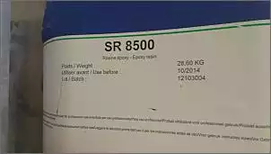

Ein Kanister Harz
Hits:	103
Größe:	33,2 KB

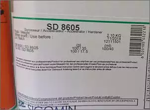

Langsamer Härter (16 Stunden)
Hits:	102
Größe:	54,3 KB

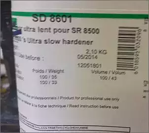

Schneller Härter (30 Minuten)
Mischt man beide Härter 1:1 sind es 2 Stunden offene Zeit
Hits:	102
Größe:	58,0 KB

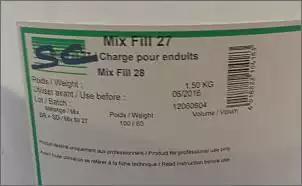

Füllermischung
Hits:	94
Größe:	38,2 KB

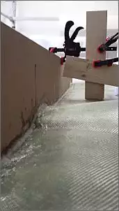

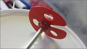

Einen neuen Quirl brauchte ich.
Gestern hat sich das alte Teil beim Gelcoat mischen verabschiedet.
Damit das nicht wieder passiert hab ich das Billig-Einwegteil etwas umgebaut.
Ein Loch und ein Splint, so sollte zusammenbleiben was zusammen gehört
Hits:	98
Größe:	35,0 KB

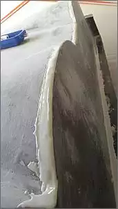

Mit Harz, Härter und dem Füller hab ich eine lustige Spachtelmasse angerührt.
Damit hab ich den scharfen Ecken meiner Form ein paar Rundungen verpasst.
So sollte das Laminieren einfacher werden.
Hits:	117
Größe:	40,6 KB
Hits:	114
Größe:	48,5 KB

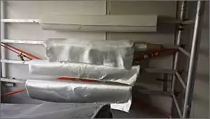

Die Zeit die das Zeugs zum trocknen braucht hab ich genutzt um den Abroller zu bestücken
Hits:	110
Größe:	50,3 KB
So macht es spaß zu arbeiten

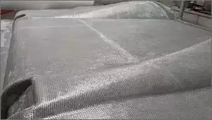

Geschafft hab ich zwei Lagen 280er Glas Seide und zwei Lagen 300er BiAx.
Feierabend 2000
Nun noch ein Getränk in der Werftkantine und ab in die Koje

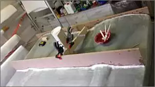

Nun sind die beiden 600er Lagen von der Form laminiert.
Es geht voran
Hits:	211
Größe:	67,9 KB

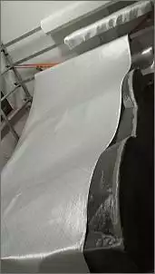

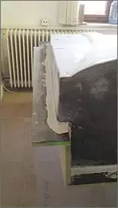

Feierabend. 😊
Nach weiteren vier Lagen sitz ich harzverschmiert am Tresen und genieße das Feierabendgetränk.
Die Waben Zwischenschicht hat mich wahnsinnig gemacht....
Gesendet von meinem GT-I9505 mit Tapatalk
  #3085
Alt 05.02.2014, 21:58
Hits:	660
Größe:	45,1 KB
Legger 😊

Der Aufbau:
Gelcoat
2 x 280
2 x 300
2 x 600
Waben
2 x 600
hier bin ich jetzt und am Freitag folgt noch:
2 x 300
2 x 280
Ich denke das da nichts durchscheint/drückt
  #3098
Alt 07.02.2014, 20:54
So, das Laminieren ist abgeschlossen.
Am WE werde ich einen tragfähigen Rahmen bauen
und an der Form verkleben.
  #3099
Alt 08.02.2014, 14:44
Die ersten beiden Teile der Verstrebungs- und Abstellkonstruktion
aus MDF sind angeklebt.
Beide Teile sind exakt in einer Flucht damit die Form später gerade
steht.
Hits:	176
Größe:	50,3 KB
Mit angedicktem Epoxi sind sie fixiert.
Hits:	168
Größe:	48,6 KB
Morgen, wenn alles durchgehärtet ist, folgen weiter Verstrebungen.
Dann werden die Teile mit Harz und Matte verstärkt.
Heute ist mal etwas früher Feierabend und ich freu mich auf einen
ruhigen Abend

Wäre es eventuell nicht besser gewesen erst zu entformen, dann wieder auflegen und aussteifen. Dann wäre eventuell das Ausformen leichter.
Ansonsten tolle Arbeit die du da hinlegst!!!
