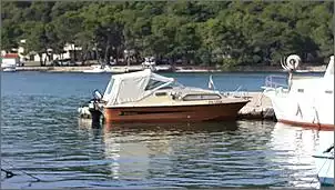

Ich möchte Euch mal meine 41 Jahre alte 570 vorstellen. Die haben wir 1978 (für damals 11.500 DM nagelneu plus 70 PS Mercury für 6500 DM ) gekauft und später so umgebaut, dass wir zu Dritt - Vater, Mutter und Sohn bis zu seinem 18. Lebensjahr - darauf jedes Jahr vier Wochen Urlaub ohne Landquartier in Kroatien machen konnten.
Der Rumpf hat noch die Originalfarbe von 1978 - optisch nicht mehr ganz zeitgemäß, aber warum soll ich den lackieren, wenn er noch gut ist? Die ehemals braune Cockpit-Persennig haben wir vor rund 20 Jahren von einem Profi gegen eine weiße (mit Stehhöhe) austauschen lassen. Hinten dran hängen ein 85-PS-Yamaha (Baujahr 1983) und ein 5-PS-Yamaha-Hilfsmotor, und für Fahrkomfort sorgen elektrische Trimmklappen (von eltrim, halten seit 35 Jahren wartungsfrei und sind das Beste, was ich dem Boot je angetan habe.

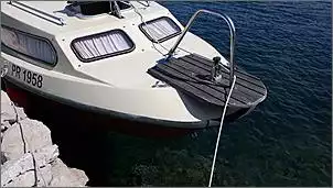

Am Bug haben wir eine Mini-Gangway aus massivem Teakholz fest verschraubt, damit man vorne leichter ein- und aussteigen kann, und in der Klampe klemmte früher mal ein Sandanker, den wir aber wegen "Brauchen wir nicht" ausgemustert haben.

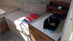

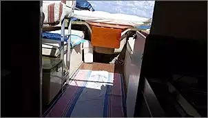

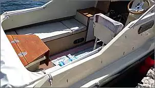

Die abklappbaren Original-Seitenbänke haben wir durch etwas breitere Backskisten aus wasserfestem Sperrholz ersetzt = jede Menge Stauraum. Die ebenfalls etwas breiteren Polster darauf sind groß genug, dass man mit 1,80 m bequem darauf liegen kann.

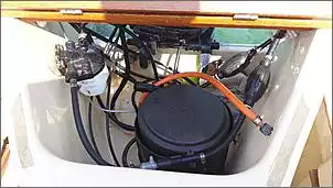

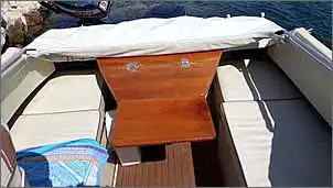

Auf der Motorwanne ist eine Abdeckung aus massivem Teakholz, die nicht nur Geräusche mindert, sondern uns auch als (abklappbarer) Tisch dient. Den ehemaligen Teppichfußboden im Cockpit (= Salzfänger!) haben wir durch einen Kunststoffboden im Planken-Look ersetzt, der dann auch ruhig mal nass werden kann. Das Ankergeschirr liegt in der Bilge unter der Motorwanne.

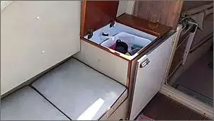

Anstelle des Beifahrersitzes haben wir die linke Backskiste so erhöht, dass darunter ein 80-L-Nirotank und oben drin ein Waschbecken Platz hat. Ein zweiter 30-L-Tank befindet sich in einer der hinteren Backskisten.

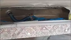

Das Wasser für das Waschbecken kommt aus einem flexiblem, nach Maß gefertigtem Kunststofftank aus Trinkwasserfolie, den wir in der nutzlosen Bugspitze untergebracht haben und der rund 35 L Wasser fasst. Das reicht zum Spülen und auch für die Katzenwäsche. Für Trinkwasser nutzen wir allerdings einen Extra-Kanister.

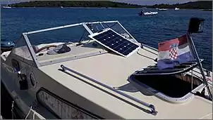

Und damit uns der Strom nicht ausgeht, haben wir eine flexible 60-Watt-Solarzelle. Die liegt während der Fahrt in der Kajüte, und sobald wir irgendwo liegen, wird die einfach ausgelegt und mit Gummistropps befestigt.

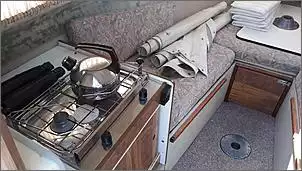

In der linken Kiste ist unser Gaskocher fest verbaut, darunter im Schrank ist das Essgeschirr, und in dem kleinen Schränkchen ganz vorne sind unsere Kochtöpfe. Wie man sieht, hat sich bei den von mir seinerzeit verklebten Seitenwänden teilweise die innere Schaumstoffkaschierung gelöst, und beim Nachkleben ist der Kleber durchgeschlagen. Sieht nicht schön aus, aber was soll's - nichts hält ewig.

Apropos Gaskocher in der Kajüte: sowas ist lebensgefährlich! Damit wir nicht in die Luft fliegen, befindet sich die Gasflasche in der offenen Motorwanne; der Gashahn wird nicht am Kocher, sondern an der Flasche über ein elektromagnetisches Ventil am Kocher geöffnet, so dass nur Gas strömt, wenn der Kocher benutzt wird. Und montiert hat das Ganze ein Fachmann.
Hits:	221
Größe:	62,7 KB
Und so sieht das Ganze dann von der Seite aus. Wie man sieht, habe ich das Boot (während des jugoslawischen Bürgerkriegs, weil wir uns damals ein Jahr lang nicht nach Kroatien getraut haben) komplett entkernt und innen und außen renoviert. Gekostet hat der Umbau damals neben reichlich eigener Arbeit rund 1000 DM und die Persenning nochmal 2500 DM extra. Heute dürfte sowas teurer werden, aber es hat sich gelohnt.
Hits:	397
Größe:	60,4 KB
Alles in Allem war das Boot insgesamt rund 6 Jahre im Wasser, ansonsten in der Halle und ist mit dem Motor bis jetzt rund 40.000 km gelaufen - überwiegend in Kroatien, zeitweise auch auf den westdeutschen Kanälen und in Holland. Und wir sind mit unserer alten Shetland auch nach über 40 Jahren immer noch glücklich und zufrieden.
