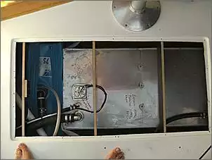

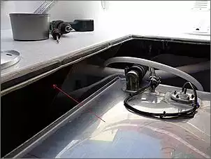

Der Blick nach vorne auf den Tank zeigt Edelstahl und korrosionsfreie Anschlüsse am Geber sowie Zulauf, Ablauf und Entlüftung. Uff.... Auch wurden jeweils zwei Schwellen verwendet. Das sieht man gerne...
Der Tank scheint bis zur vorderen Schottwand (Kabine) zu gehen, dort ist auch die Entlüftung angeschlossen, die durch die Steuerbordseite verschwindet...
Es ist auch ausreichend Platz zwischen Kabinenboden und Tank, sodass versenkte Tischfüsse montiert werden können.. Die Maße werden ich morgen mal nehmen und hier posten...

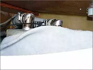

Wenn man sich den Boden von unten anschaut, sieht man allerlei Schrauben, die da herunterragen..
Der Deckel zur Bilge scheint rundum mit Edelstahlschrauben direkt mit dem Boden verschraubt zu sein. Dicke Sika-Pfropfen hänge da im Zwischenraum.
Die Sockel der Stühle sind von unten mit Mutter und Scheibe befestigt. Da sollte man dran kommen können, wenn der Deckel angeschraubt ist. Ein Teil der Schrauben ist aber jenseits der linken und rechten Wand und gar nicht erreichbar . Ich glaube da hat Sebastian schon mal heftig geflucht...
Nicht ganz schlau werde ich aus den Öffnungen zur Kabine hin. sieht aus wie kleine Schläuche Der linke müßte dann unter der Stufe rauskommen ?? Oder im Kühlschrank-Compartment ??

Moin Stefan,
in den von Dir genannten Öffnungen stecken Bolzen drinnen, die den Tank oben fixieren.
Die Bolzen sind oben am Tank angeschweisst und werden da dann scheinbar bei der Montage reingeschoben, damit der Tank ordentlich fest sitzt.
Die achterliche Seite des Tanks ist am Boden verschraubt.

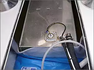

Morgen geht's dann weiter im Untergrund. Das geplante Hilfswerkzeug wird wohl ein alter Holz-Bootshaken mit getunter Messerspitze werden..
Ich werde morgen wieder berichten. Forsetzung folgt...
Hallo Stefan!
So sieht es dann aus wenn Du den Deckel offen hast!
Ich habe allerdings da unten noch einen Fäkalientank mit 50 Liter.
Dann liegt der Frischwassersack (75 Liter) quer zur Fahrtrichtung.
Da mein Deckel sich leicht durchgebogen hat (der Kapitän ist zu schwer),
habe ich über dem Tank durch eingeschraubte Spannten noch etwas verstärkt (Bild 7).

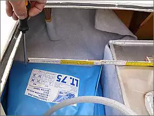

Standard Update Underground
Moin Dragoner,

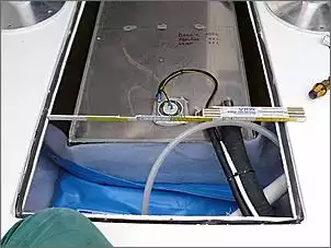

mit McGyver-mäßig verlängertem Messer konnte ich das Sika vorsichtig zerschneiden und die Teak-Platte anschließend rausnehmen.
Danach die Schrauben raus und (wieder mal) Sikaflex entfernen. An der Kabinenseite ist das so gut verbunden, dass ich da kein extra Scharnier mehr brauche.
Eine Schottwand wie vermutet gibt's nicht, die haben einfach mal die Rückseite vom Tank verkleidet.. Die Bodenfläche auf der die Tanks liegen ist flach und eben.
Jetzt ist erst mal Internet-Recherche für eine passende Tankgröße angesagt. Dann wird ein "Dummy"-Tank aus Pappkarton gebaut, und der Einbau geprobt... Bei User Tomima mussten seinerzeit gar noch ein Teil vom Deck ausschnitten werden

  #3015
Alt 11.11.2012, 16:27
Benutzerbild von Stipe
Stipe Stipe ist offline
Registriert seit: 07.01.2008
Ort: Koblenz/Mosel
Beiträge: 2.634
Boot: Sorocos 760 - TRUE LOVE
Standard Underground

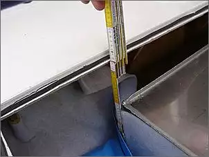

Die Tests mit den Pappkarton-Dummies waren ernüchternd..
Nicht ein Tank mit annähernd passabler Kapazität (45-50L) lässt sich einbauen. Raum wäre genug da, aber die Öffnung, um so ein unförmiges Teil an seinen Platz zu bringen, ist viel zu klein...
Der große Dummy wäre für einen 57L Tank gewesen, der kleine Karton repräsentiert die Stirnfläche eins 49L-Tanks mit 23 cm Höhe und 36 cm Breite. Und an der Breite, bzw. dem Abstand zwischen Kraftstofftank und Schottwand zum Motorraum, scheitert es. Der neue Tank müsste von oben schräg am Kraftstofftank vorbei eingeführt und danach gedreht werden.. Ne das wird nix...
Sieht aus, als bleibt es erst mal beim flexiblen Tank, denn anderen Staumraum möchte ich nicht hergeben...
Da könnte ich höchsten die Not zur Tugend machen und einen neuen 75L-Flextank einbauen - bei Wolfgang ist ja so einer drin...

Hallo Stipe!
Die zusätzlichen Spanten sind links und rechts,
an den einlaminierten Dreiecken die den Boden tragen, angeschraubt.
Siehe Pfeil im Bild:
Hits:	231
Größe:	96,8 KB
Wenn Du einen größeren festen Wassertank verbauen willst,
musst Du den Treibstofftank ausbauen,
und dann den Wassertank rein und Richtung Heck schieben.
Dann den Treibstofftank wieder rein.
Wolfgang
Schönes Rest-Wochenende.
Hallo Stefan
Den Tank habe ich eingebaut
http://www.boote-forum.de/showpost.p...postcount=1995
und wenn der dir nicht vom Volumen her reicht den kannst du den 2 mal nebeneinander verstauen dann hast du 90 l Wasser an Bord !
Mfg. Sebastian

Hallo Frank,
ja das klingt ja nach einer schnellen Nummer...
Ist der Tank denn anschließend wieder solide mit dem Rumpf verbunden oder sollte man da wieder nachlaminieren ??
Anbei die Bilder aus meiner Bilge rechts und links vom Tank..
Ist da an der Kante (rote Pfeile) auch laminiert ??
Hits:	237
Größe:	94,9 KB
ID:	403569   Klicken Sie auf die Grafik für eine größere Ansicht
Hits:	232
Größe:	87,5 KB

Hallo Frank,
laminiert am besten etwas nach. in der 22er schauts recht ähnlich aus. Als ich die Deckel entfernt hatte um sie etwas zu verstärken, hab ich dann auch gleich mal den tankraum mit weißer Bilgenfarbe ausgepinselt. Sieht gleich besser aus Sieht zwar keiner,aber immerhin schützt es das GFk,falls da mal Wasser rein kommen sollte.
Hatte ich mir schon gedacht, dass das mit dem Nachlaminieren nicht verkehrt sein kann.
Auch das Streichen mit Bilgenfarbe ist ein guter Tipp. Und sehen tun's alle im Dragoner-Trööt, wenn Du die Bilder hier postest

Hallo Stefan
habe ihn so wieder eingebaut bei mir waren die Seiten nicht einlaminiert.
Wenn du ihn mit den Bolzen wieder richtig reinschiebst und dann an den Laschen wieder verschraubst sitzt er bombenfest
(hatte ihn nur ausgebaut weil ich Probleme beim Tanken in Kroatien hatte lief von hinten nicht schnell genug rein,habe jetzt noch zusätzlich ein Tankanschluß im Edelstahltank)
Gruß Frank
