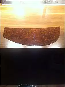

Vielen Dank nochmal an die
"Hellwig-Bootsmanufaktur" und Herrn Hammermeister.!!!
Das neue Armaturenbrett für meine Milos ist sicher und schnell bei mir eingetroffen.!!!
Sehr schick und preislich völlig OK.!!!
Gruß Torben
