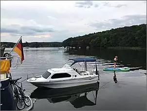

Nun, dann solltest du nicht darüber Urteilen. Erst mal selber Erfahrung sammeln. Wir haben die Kombi nun 5 Jahre im Einsatz. Deutsche Binnengewässer, Ostsee und Kroatien. Das fährt sich sehr gut. Mit den Trimmklappen stellst du das Boot in die richtige Position. Da ist ein ganz sanfter Übergang in Gleitfahrt möglich. Und das geht auch bei voller Beladung, Hatten mal eine Familie mit an Bord.2+2 Erwachsene und 2 Kinder.
Die 25 Km/h sind ja eine Vorgabe, welcher Sinn dahintersteckt, kann man nicht immer nachvollziehen.
Hits:	135
Größe:	70,9 KB
Viele Grüße Tilo
Keine Zeit dafür....

PHallo Tilo,
Ich kann auf dem Bild nicht erkennen welche Kombi das ist. Mir ging es ja in erster Linie bei meiner Frage um den Heckspiegel und dessen Belastung bei Motoren die stärker und schwerer als die empfohlenen sind.
Gruß Bodo

Zitat von hucke Beitrag anzeigen
PHallo Tilo,
Gruß Bodo
Hallo Bodo,
da hängt ein Honda 90 PS dran. Ich habe bei mir den Spiegel verstärkt. War mir einfach zu unsicher. Der ist jetzt so ca. 60mm. Wenn man es nicht weiß, sieht man es nicht. Nach den vielen Kilometern keinerlei Ermüdungserscheinung. Und in Kroatien ist es nicht immer Ententeich. Wir fahren auch bei ordentlich Welle. Die Verstärkung wird von mir also empfohlen.
Viele Grüße Tilo
