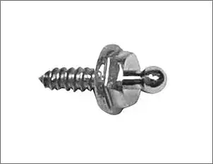

Bei mir geht die Plane auch über die Scheiben. Als Perfekt würde ich die Lösung mit den genieteten Druckknöpfen aber nicht bezeichnen. Druckknöpfe sind die ersten Jahre zwar gut, aber mit der Zeit halten sie nicht mehr so gut und wenn der Wind erst mal unter die Plane kommt(wenn ein Knopf sich löst), dann zerrt es ganz schön an der Plane
Zum anderen muss man um Nieten zu können ganz durchbohren und die Nieten sind dann teilweise sichtbar.
Ich habe im letzten Jahr meine Druckknöpfe vor der Scheibe durch Tenax Knöpfe ersetzt. Ist zwar nicht unbedingt preiswert, aber dafür halten die Knöpfe. Als Unterteil habe ich diese Teile genommen.
Hits:	796
Größe:	6,8 KB
Wie schon geschrieben vor dem Einschrauben gut senken -- das habe ich ab der zweiten Schraube auch gemacht
Jochen

setze doch einfach Druckknopfunterteile mit Nieten(1,5h Arbeit)
NIEMALS mit Nieten!!!
Das ist einfach Pfusch, es tut mir leid! Mag erstmal zwar einfach sein und schnell, ich schau dir aber gerne zu, wenn du die Druckknopfunterteile mal auswechseln musst und die Nieten rausbohren musst!
Das Loch wird dadurch größer und das erneute Nieten danach ein richtiger Spaß
Besser:
du bohrst sauber die Löcher mit 3,1
du senkst sauber (mach viele - auch "Profis" - oft nicht, Spinnenrisse und abplatzendes Gelcoat sind die Folge)
du schraubst DOT und Tenax Unterteile mit Edelstahlschraube mit Anti-Seize-Paste ein
Dann hast du eine saubere Arbeit, kannst kaputte oder oxidierte Unterteile mit einem Schraubenzieher in Sekundenschnelle auswechseln!
