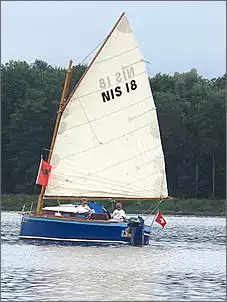

Hallo Robert,
Glückwunsch zur Wahl einer NIS! Bin selber Besitzer einer NIS 18, selbstgebaut von 2003 bis 2007. Seit 2008 unterwegs, also schon drei Jahre. Bin mit dem Boot sehr zufrieden! Da ich in erster Linie Fahrtensegler bin mit Hang zu fremden Revieren, ist die 18 für uns ideal (wir sind natürlich auch nur 1.555 und 1.70 gross). Wahrscheinlich bin ich auch einer der Wenigen, die sich an ein selbstgebautes Gaffelrigg gewagt hat. Reicht für uns, um von A nach B zu kommen. Angetrieben von einem Torqeedo-AB. Sehr gut, leistet in etwa 3 PS, ist aber schweineteuer! Das mal so ungefähr meine Ingredienzen zum Thema NIS.
Es gibt in Flensburg noch eine zweite NIS 18-Ausführung und in der Schweiz am Zürichsee muss auch noch einer gebaut haben. Weitere Projekte oder Baustellen kenne ich nicht, vielleicht weiss einer der Forumianer mehr?
Auf jeden Fall, schön, Robert, dass Du die NIS-Fraktion Europa verstärkst.
Gruss Hanspi vom Bodensee CH

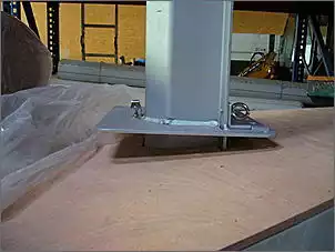

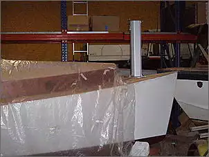

Habe heute mal den 'Tabernacle' an seine Position gesetzt.
Hits:	699
Größe:	30,6 KB
Leider kann ich hier nicht weitermachen, muß erst noch die Verhandlungen mit der Versicherung abwarten. Für mich schlimmstenfalls muß das Zeugs wieder zurück, nach dem ich 8 Monate darauf gewartet habe.
Eventuell benötige ich einen Kostenvoranschlag zur Reparatur des Riggs.
Sollte hier zufällig ein Mastbauer mitlesen, würde ich mich über eine PN sehr freuen.

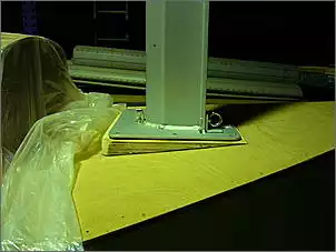

Naja, mein Pech hindert mich (fast gar) nicht weiterzumachen und so habe ich heute einen 3cm starken Sockel aus Okumesperrholz laminiert.
Wenn trocken, wird er zum Keil gehobelt, um das Niveau des Decksprungs zur Horizontalen auszugleichen.

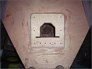

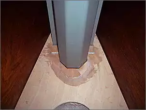

Den ersten, jetzt wieder ausgefüllten Einschnitt in der Mastfußaufnahme hatte ich mit Hilfe einer Schablone gemacht.
Ich war so stolz, daß ich hierbei 2° Mastneigung nach vorne berücksichtigt hatte. Leider muß der Mastfuß aber genau vertikal und die Bodenplatte horizontal verbaut werden. Die Mastneigung wird später gertrimmt. Hätte man mir das nicht vorher sagen können?

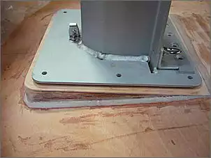

Neues vom Tabernakel: Habe die letzten Tage ordentlich genutzt und bei Temperaturen von 10°C die Vorbereitungen für den Einbau des Tabernakels fast abgeschlossen.
Das Wetter war hierfür ein echtes Geschenk.

Hallo Robert,
Bin frisch aus den Langlauf-Ferien zurück und kann nun auch wieder dreinschnacken.
Dass immer wieder Probleme auftauchen, gehört halt zum "Schiffsbau-Sport". Geht auch mal vorbei. Es gibt nichts schöneres, als dereinst mal mit stolz geschwellter Brust mit dem Sekt die Taufe am fertigen Boot vorzunehmen.
Möchtest du zum Trost mal meinen hölzernen Tabernakel sehen?
Gruss Bodensee-Han spiCH
Ja gerne, immer her damit!
Die 'Probleme' sind nicht wirklich meine 'Probleme', die entpuppen sich meist nur als Situationen, wo man seinen Weg überdenken muß.
Dort wo es nicht geht, den Weg zu ändern, muß man dann seine Kräfte sammeln und dann nix wie durch.

Hallo Robert,
Das machst Du schon richtig, ich hätte auf Grund deiner wirklich aufschlussreichen Berichte auch nichts anderes erwartet. Meines Erachtens zeichnet das einen echten Selbstbauer auch aus. Probleme sind ja dazu da, gelöst zu werden.

Hallo Hanspi,
Deine Schiebelukkonstruktion weicht, wie ich sehen kann, etwas von den Kirbyplänen ab. Kannst Du mir Deine Konstruktion bitte mal genauer zeigen, es gefällt mir viel besser, als das originale flache Dach.
