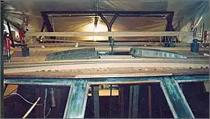

Hi Thomas,
daran habe ich auch schon gedacht. Ich weiß nicht wie ich die Leisten befestigen soll. Würde sie mit Sika ankleben, muß sie aber ja irgendwie andrücken. Schrauben wollte ich nicht. Ein farbiger Rand wär auf jeden Fall einfacher.
Gruß Micha

Sika würde gehen um die Leisten anzukleben.Mit guten Klebeband könntest Du die Leisten fixieren.
Falls das aber nichts für Dich ist würde ich Sie schwarz streichen.

Weiß nicht wieviel, also welche Breite du abdecken mußt.
Bei einer Breite von40-50mm würde ich Mahagonileisten mit
einer Dicke von 12-15mm aushobeln, die lassen sich auch noch gut über
deine Scheibenwölbung biegen. Sichtseiten mit 3mm abrunden,
damit du keine scharfen Kanten hast, da hebt Lack oder Öl besser.
Dann schön auf Gehrung angepaßt beim Verkleben würde ich auf Pantera
oder Sikka zurückgreifen Seitlich kannst du die Rahmenteile ja dann mit Sprießen
von der Wand her ans Boot drücken und nach dem Trocknen wieder entfernen.
Oder als Alternative Aluleisten in gleicher Breite oder die teurere Variante Edelstahlstreifen

Zitat von Micha S. Beitrag anzeigen
Die großen Scheiben an der Seite sind gewölbt, .
Kannst die Leisten doch formverleimen aus 5 mm Leisten.
Jetzt hast du schon so einen Aufwand getrieben mit deinem Boot.
Da würde ich jetzt keine Kompromisse machen.
Gruß Thomas

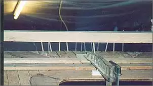

Wenn du als Hilfsmittel zum Ankleben deiner Fensterleisten das Boot nah an die Wand stellst um dann Dünne Holzlatten mit spannung dazwischen steckt um die Holzleiste mit dem Kleber am Boot zu fixieren, du kannst ja schlecht Zwingen ansetzeten.
.. Wie soll ich das erklären, ich versuchs mal aufzumalen....

hab da mal gekritzelt
Hits:	214
Größe:	35,8 KB

Hab mir das schon gedacht. Das Problem ist, das der Trailer nicht gerade, sondern nur schräge in die Garage passt, sonst bekomme ich die Türen nicht zu. Mal sehen, irgendwas wird schon gehen.

Und wenn du nur die gebogenen Leisten zusätzlich an den Enden mit einer Schraube befestigst?
Kannst sie ja versenken und mit einem Dübel verdecken.
Bei farbiger Oberfläche einfach verspachtel.
Oder einfach eine "schöne" Schraube nehmen.

Falls Du Dich jetzt doch für die Holzleisten entschieden hasst,kanst du links und rechts neben Deinem Boot Dachlatten aufrecht hinstellen, oben und unten mit Gurten oder Bändern befestigen damit Sie nicht wegrutschen können und von da aus die Spreitzen ansetzen.Je dünner die Leisten umso weniger Druck mußt Du aufbringen.
Hits:	203
Größe:	34,1 KB
Hits:	198
Größe:	25,8 KB
Sorum bringt es Dir wohl nichts,aber seitlich.......
Aber mit kleinen Messingschrauben befestigen und nur etwas Dichtzeug ist auch eine gute Möglichkeit.
Wenn das Holz wieder behandelt werden muß schraubst Du sie einfach wieder ab.

Danke für eure Hilfe!
Ich glaube mit den Schrauben ist es doch am einfachsten. Ich habe ja, wie bereits geschrieben, die alten Scheiben mit den Bohrungen. Ich kann dann den Rahmen nach den alten Scheiben bauen und auch bohren. Wenn ich dann an jeder Kante der befestigten Scheibe eine Schraube entferne und dann den Rahmen zusammen mit der Scheibe anschraube, sollte es klappen.
Gruß Micha
